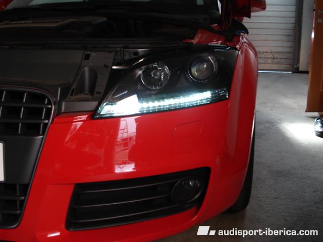

WAXKOM Publicado 2 de Septiembre del 2008 Autor Denunciar Publicado 2 de Septiembre del 2008 Una foto de día para que podáis comprobar la diferencia del primer brico a este el definitivo! Responder

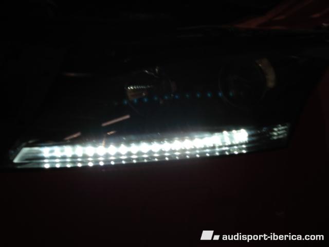

WAXKOM Publicado 2 de Septiembre del 2008 Autor Denunciar Publicado 2 de Septiembre del 2008 Y otra de noche! La diferencia es mas que notable demasiados leds queda feo y mas si no están alineados ya que el difusor del intermitente los distorsiona! Responder
