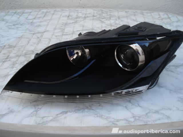

WAXKOM Publicado 17 de Marzo del 2009 Autor Denunciar Publicado 17 de Marzo del 2009 Bueno!!!! al fin he podido tener un poco de tiempo y me currado la versión 2.0 jejeje de los leds en faros sin xenon! Esta tarde pondré fotos de como quedan y lo explicare un poco! por cierto estos faros los venderé con los leds puestos y un kit xenon puesto por si alguien le interesa ya que estos han sido de conejillo de indias porque los míos ahora son bi-xenon y al probar que quedan bien se lo are a los míos! Responder

WAXKOM Publicado 17 de Marzo del 2009 Autor Denunciar Publicado 17 de Marzo del 2009 Aqui el foco abierto y los leds incrustados! Responder
