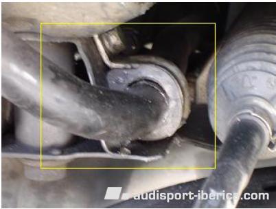

PEIBOL Publicado 2 de Septiembre del 2008 Denunciar Publicado 2 de Septiembre del 2008 alguien puede poner una foto de los silent en cuestion y/o donde se engrasaria exactamente? saludos!! Responder
bocayna Publicado 2 de Septiembre del 2008 Denunciar Publicado 2 de Septiembre del 2008 Hola Peibol, Aquí tienes la foto. Donde engrasarlo no puedo ayudarte porque no lo he hecho. En cuanto vi que estaban mal, simplement elos cambié. Responder
misterneutron Publicado 2 de Septiembre del 2008 Denunciar Publicado 2 de Septiembre del 2008 Yo cuando vuelve el ñiqui-ñiqui les doy por los bordes con grasa de litio + teflon en spray, alquien le da un meneo al coche desde fuera del foso y le vuelvo a dar, y se va el ruido para unos cuantos meses. Responder
javi_epi Publicado 2 de Septiembre del 2008 Denunciar Publicado 2 de Septiembre del 2008 Hola Peibol, Aquí tienes la foto. Donde engrasarlo no puedo ayudarte porque no lo he hecho. En cuanto vi que estaban mal, simplement elos cambié. Buenas a todos. Os acordais que hace un tiempo era yo el que preguntaba por esto mismo? es mas, quedé con jose (beeitch) que muy amabelemtne se ofreció para echarme un cable. Pues lo que le ocurria, despues de estar mucho tiempo investigando, era que las gomas que salen en la foto (NO SON LOS SILENT BLOCK, son las gomas que estan en el trapecio de la dirección) estaban mal. Las engrasamos, y hasta el dia de hoy ni un ruido. Voy a tener que volver a ir al taller, pero definitivamente para cambiarlos, ya que engrasandolos solo me han aguantado un par de meses. Saludos a todos!, y esperemos Andresmaster, que lo tuyo sea eso. Responder
bocayna Publicado 2 de Septiembre del 2008 Denunciar Publicado 2 de Septiembre del 2008 Perdona que te contradiga javi pero lo de la foto es un silentblock. Mas concretamente es el silentbloc de la barra estabilizadora. Aquí tienes otro silentblock Responder
javi_epi Publicado 2 de Septiembre del 2008 Denunciar Publicado 2 de Septiembre del 2008 el de esta ultima foto si que es el silent block. EL otro es la goma que va en el trapecio de la direccion. no sabia que tambien se llamase Silent block. disculpaaas Responder
