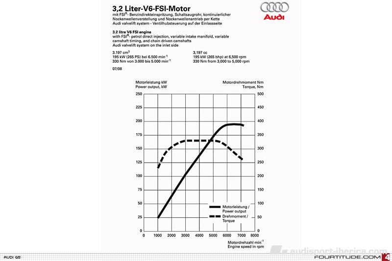

Nes37 Publicado 9 de Septiembre del 2008 Denunciar Compartir Publicado 9 de Septiembre del 2008 En la respuesta anterior he mentido. Realmente las curvas que más me gustan son estas otras :clap1: Responder Enlace al comentario Compartir en otros sitios web More sharing options...
