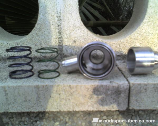

lagarto Publicado 5 de Septiembre del 2008 Denunciar Publicado 5 de Septiembre del 2008 Hola amigos! Yo creo que ya voy a solucionar, dandole vueltas y hablando con simon estoy convencido que mi problema es en ajustar la valvula de descarga (DV), poner otro muelle difenrente al que tiene, los tengo pedido Que muelle llevas en la DV?. Si es el muelle verde, es el mas flojo y reprogramado no te aguantara la presion. Tendrías q llevar el azul. Si no tienes ese muelle,`prueba de meterle una arandela de momento. Responder

lagarto Publicado 7 de Septiembre del 2008 Denunciar Publicado 7 de Septiembre del 2008 Para q veas la diferencia entre un muelle y otro. Responder
M_GORDON Publicado 8 de Septiembre del 2008 Denunciar Publicado 8 de Septiembre del 2008 Para q veas la diferencia entre un muelle y otro. jod** yo tengo el kit de muelles y no creo que mis verdes sean tan poca cosa respecto al azul (sí, mis verdes, el de la DV y el del kit) Responder
