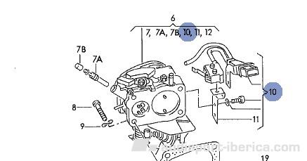

seresmi Publicado 5 de Septiembre del 2008 Denunciar Publicado 5 de Septiembre del 2008 Gracias 200T... Ahora solo falta que alguien me diga donde esta el microcontacto de admision, las comprobaciones de las posiciones no parece que tenga misterio... S2 Me parece que es éste : Responder
Patxi2.3 Publicado 5 de Septiembre del 2008 Autor Denunciar Publicado 5 de Septiembre del 2008 Gracias 200T... Ahora solo falta que alguien me diga donde esta el microcontacto de admision, las comprobaciones de las posiciones no parece que tenga misterio... S2 Me parece que es éste : Gracias tio.. luego bajare a inspeccionarlo...a ver si veo algo... S2 Responder
seresmi Publicado 5 de Septiembre del 2008 Denunciar Publicado 5 de Septiembre del 2008 Gracias tio.. luego bajare a inspeccionarlo...a ver si veo algo... S2 No es ese. Me he equivocado. Pero está ahi. Lo he mirado antes y los clicks suenan cuando mueves la mariposa, pero ese microrruptor ni lo toca. Parece que está dentro o debajo de la admisión. Saludos. Responder
Patxi2.3 Publicado 5 de Septiembre del 2008 Autor Denunciar Publicado 5 de Septiembre del 2008 Gracias tio.. luego bajare a inspeccionarlo...a ver si veo algo... S2 No es ese. Me he equivocado. Pero está ahi. Lo he mirado antes y los clicks suenan cuando mueves la mariposa, pero ese microrruptor ni lo toca. Parece que está dentro o debajo de la admisión. Saludos. Ya lo he visto... Solo toca la chapita del micro cuando aceleras a tope... Es igual, ya he pedido hora en Audi para el lunes.. A ver que pasa.. S2 Responder

Rf20vT Publicado 6 de Septiembre del 2008 Denunciar Publicado 6 de Septiembre del 2008 Gracias tio.. luego bajare a inspeccionarlo...a ver si veo algo... S2 No es ese. Me he equivocado. Pero está ahi. Lo he mirado antes y los clicks suenan cuando mueves la mariposa, pero ese microrruptor ni lo toca. Parece que está dentro o debajo de la admisión. Saludos. Puede que sea como en mi anterior Golf II. El interruptor que va en la parte superior es el de plena carga. El de ralentí va por la parte de abajo de la mariposa, en el Golf tuve que sacar la mariposa y ajustarlo fuera. Puede ser de eso, mi Golf tenía el ralentí inestable y no iba muy fino en bajas. Ajustando ese micro se solucionó. Suerte y un saludo! Responder
Patxi2.3 Publicado 6 de Septiembre del 2008 Autor Denunciar Publicado 6 de Septiembre del 2008 Gracias tio.. luego bajare a inspeccionarlo...a ver si veo algo... S2 No es ese. Me he equivocado. Pero está ahi. Lo he mirado antes y los clicks suenan cuando mueves la mariposa, pero ese microrruptor ni lo toca. Parece que está dentro o debajo de la admisión. Saludos. Puede que sea como en mi anterior Golf II. El interruptor que va en la parte superior es el de plena carga. El de ralentí va por la parte de abajo de la mariposa, en el Golf tuve que sacar la mariposa y ajustarlo fuera. Puede ser de eso, mi Golf tenía el ralentí inestable y no iba muy fino en bajas. Ajustando ese micro se solucionó. Suerte y un saludo! Pues a ver..los sintomas son los mismos que dices tu... Ojala sea alguna chorrada de tipo "ajuste" y se solucione... Gracias S2 Responder
