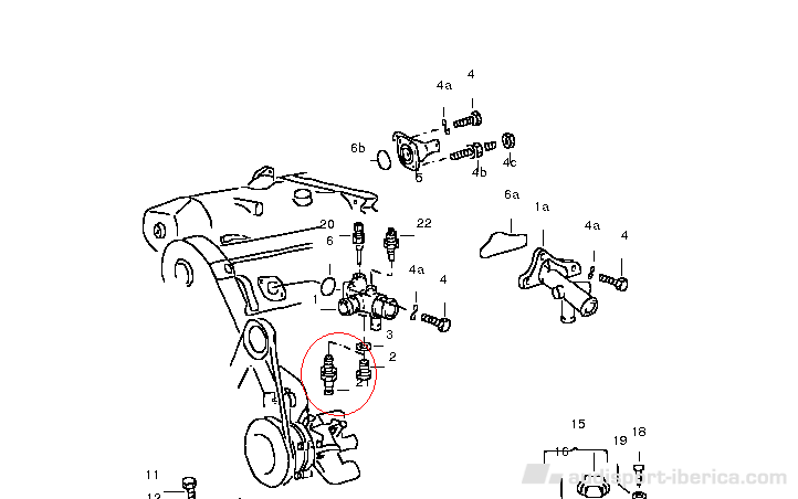

tajgreidotu Publicado 2 de Septiembre del 2008 Denunciar Compartir Publicado 2 de Septiembre del 2008 Tu problema es que el sensor de temperatura del cuadro ha cascado. Vale 100€ en la audi...pero en desguaces no vale casi nada. esactamente es el que esta rodeado por el circulo, numero 21. Es el sensor que engancha en una pieza metalica por la queentra/sale (no lo se) agua del motor. La pieza se ve a simple vista al abrir el capo, pero el sensor esta atornillado por debajo en direccion hacia arriba, no se si me explico Suerte! Responder Enlace al comentario Compartir en otros sitios web More sharing options...

tajgreidotu Publicado 3 de Septiembre del 2008 Denunciar Compartir Publicado 3 de Septiembre del 2008 Es diferente si la aguja no se mueve nunca, o si la aguja a veces funciona y a veces no, o si la aguja funciona hasta una determinada temperatura. A mi me paso que se quedo muerte y era eso. De todas formas es facil de comprobar, con un potenciometro sueltas los cables del sensor y miras a ver si consigues que se mueva la aguja. Responder Enlace al comentario Compartir en otros sitios web More sharing options...
