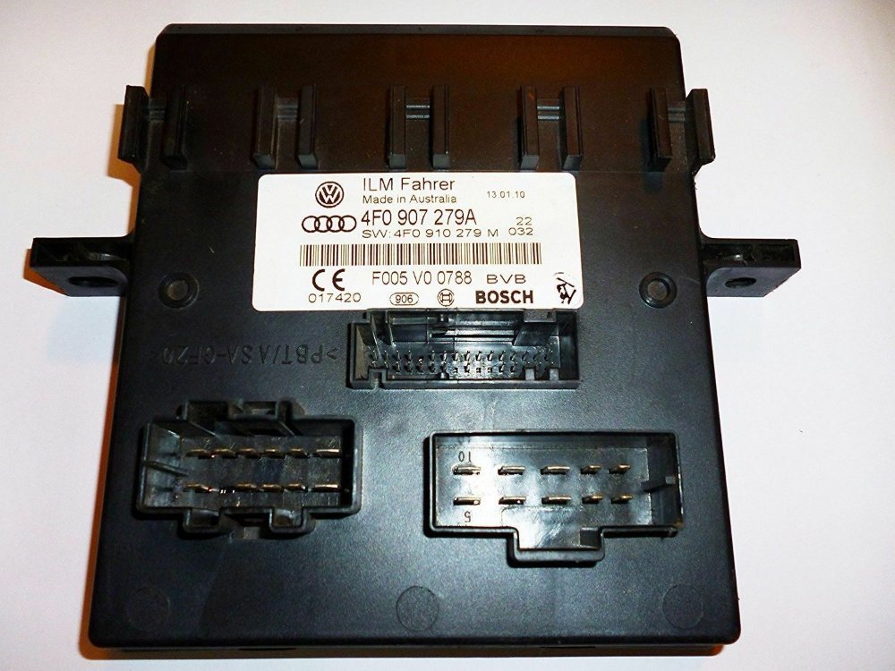

alcoscar Publicado 7 de Octubre del 2020 Denunciar Compartir Publicado 7 de Octubre del 2020 En principio no hace falta porque solo sueltas los conectores de la centralita para hacer los empalmes. Responder Enlace al comentario Compartir en otros sitios web More sharing options...

servan81 Publicado 19 de Noviembre del 2020 Denunciar Compartir Publicado 19 de Noviembre del 2020 bueno,me hartado de leer,he pedido una centralita referencia N que me vale y estos focos que me los dejan en 1100 euros https://www.milanuncios.com/otros-recambios/faros-bixenon-led-audi-a6-rs6-c6-341501628.htm he visto que algunos la unidad le viene con proteccion de componentes,ya me me paso con el rds para el control por voz mi pregunta es vienen todas con proteccion de componentes ??? o es un quizas si quizas no? es que la ultima vez me cobraron en la audi 115 eruos por quitarmela del rds del control por voz Responder Enlace al comentario Compartir en otros sitios web More sharing options...

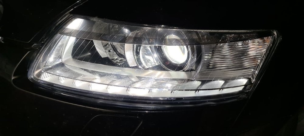

servan81 Publicado 5 de Diciembre del 2020 Denunciar Compartir Publicado 5 de Diciembre del 2020 hola tengo los focos puestos y funcionando,solo me queda un problemilla que solucionar a ver si alguen me puede ayudar o dar un enlace que no encuentro nada claro los focos que puesto son estos 4F0 941 003 CN Izquierdo Bixenon+curvas 4F0 941 004 CN Derecho Bixenon+curvas todo perfecto,el unico problema es que me da error de luz de largo alcance ,probre regulacion de altura pero no me deja da error,y en las luces cuando pongo las largas para poder poner las cortas tengo que tirar al la palanca a rafagas y asi pasa a cortas . el error me lo da en el canal 55,entro en 04basic setings canal1 pero no me deja calibar da error de calibracion alguien podria orientarme un poco? Responder Enlace al comentario Compartir en otros sitios web More sharing options...
servan81 Publicado 6 de Diciembre del 2020 Denunciar Compartir Publicado 6 de Diciembre del 2020 bueno lei el tema entero y me auto responndo,qiutando la proteccion de componentes se veo que se soluciona el tema de la luz de largo alcance a luz corta y de los lavafaros. bueno como no he visto gran cosa sobre los bidireccionales que son los que yo tengo solo un post y no dijo como lo soluciono me osado a pedir la centralita del s6 https://www.ebay.com/itm/AUDI-A6-Q7-S6-Onboard-Supply-Control-Unit-2005-2009-4F0907279A/222818641134?ssPageName=STRK%3AMEBIDX%3AIT&_trksid=p2057872.m2749.l2648 como veo que el tema esta pasado y nadie me comenta nada pues cuando la ponga y libere componentes comentare si se soluciono el tema del aturegulador de altura o si tengo que modificar algo mas al coche.... siempre algun consejo me vendria muy bien saludos Responder Enlace al comentario Compartir en otros sitios web More sharing options...

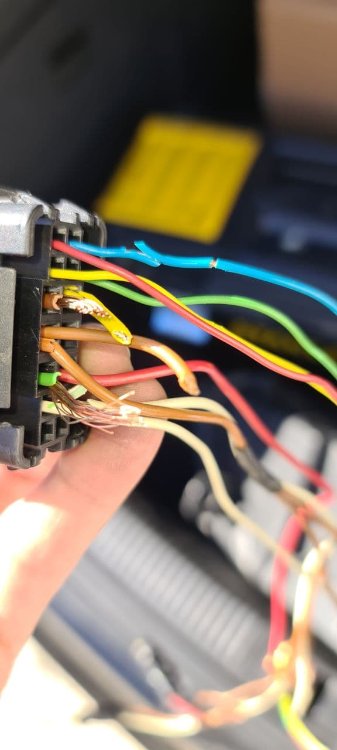

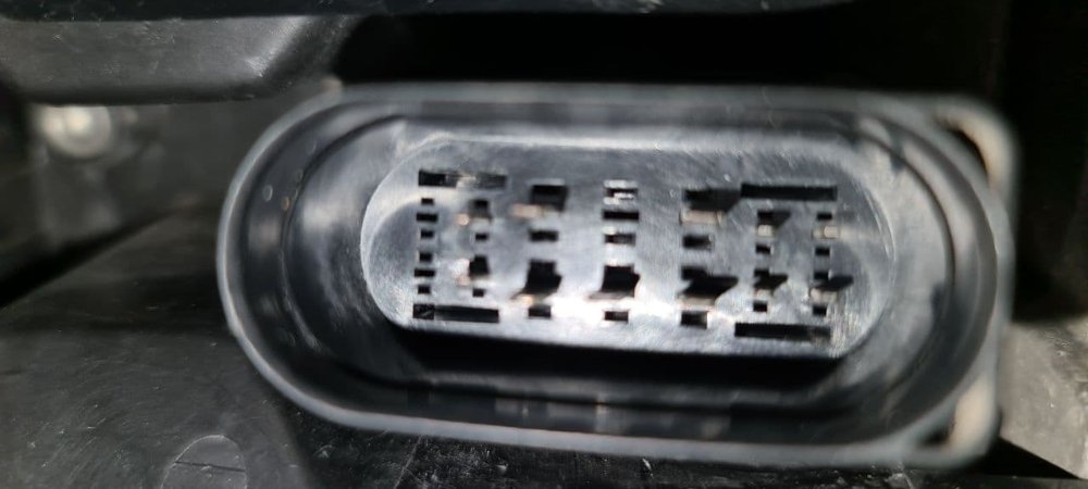

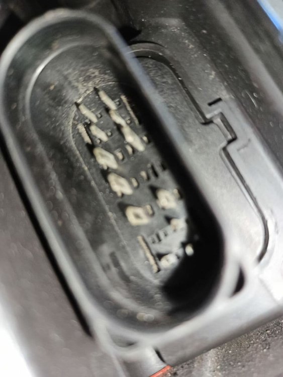

servan81 Publicado 9 de Diciembre del 2020 Denunciar Compartir Publicado 9 de Diciembre del 2020 buenas pues con la centralita,solucione el problema de las luces de cortas a largas como mis focos eran bidireccionales para solucionar el error de la regulacion de altura,puentee directamene los cable del motor del foco a los cables del conector abriendo un pequeño hueco hacie fuera por la tapa y se ha quedado perfecto,ya me regula altura me van las largas y las cortas. solo me queda solucionar el tema de los lavafaros,pedi un odis completo hasta 2019 con su conector y licencia de conexion en linea en aliexpres a buen precio ,a ver si puedo hacer yo la liberacion de componentes y se soluciona el problema de los lavfaros,es lo unico que me queda por resolver conector original de mi coche conector rs6 focos bidicreccionales para curvas muestro esta foto del conector de mi coche el antiguo por dentro,he puesto directamente los 4 de arriba de la foto,azul,rojo-verde,amarillo,pues desde los motores he sacado 4 cables nuevos por un hueco en la tapa directo a mazo de cables de las luces,exactamete en los mismos pines que salen hay en la foto pero en el cable por el exterior del conector y a quedado perfecto,regula altura y tengo focos rs6. gracias por vuestro manual y aqui aporto mi modificacion de bixenon bidireccionales a auto regulador en altura. lo hice asi pues los focos me salieron a muy buen precio ,estan nuevos y son originales saludos y muchas gracias a todos Responder Enlace al comentario Compartir en otros sitios web More sharing options...
servan81 Publicado 9 de Diciembre del 2020 Denunciar Compartir Publicado 9 de Diciembre del 2020 Responder Enlace al comentario Compartir en otros sitios web More sharing options...

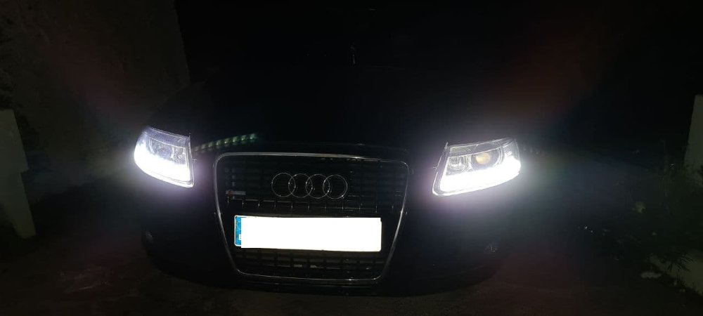

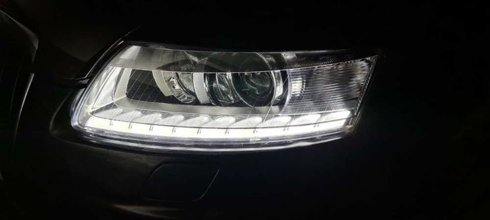

servan81 Publicado 16 de Diciembre del 2020 Denunciar Compartir Publicado 16 de Diciembre del 2020 (editado) pues recibi odis y cable y pude hacer yo mismo la liberacion de componetentes,ya funcionan los lavafaros pedido por aliexpress coste 19 eruos programa con cable,con conexion en linea y todo todo terminado Editado 16 de Diciembre del 2020 por servan81 Responder Enlace al comentario Compartir en otros sitios web More sharing options...

servan81 Publicado 31 de Octubre del 2021 Denunciar Compartir Publicado 31 de Octubre del 2021 En 28/8/2021 a las 22:26, Quattro® dijo: Hola, acabo de leer todo el hilo del tirón jajaja Mi coche trae bixenon (Ds2) con afs y la centralita acaba en K . No me ha quedado claro sí en mi caso tengo que modificar algún cable del conector (no se puede descargar el PDF colgado) Luego, una vez montado, tengo que adaptar los nuevos faros con el vagcom? Sí podéis aclararme eso ya me pondría en buscar faros rs6 . Gracias pues en mi caso puse los del rs6 con luz para curvas,y puse los antiniebas de abajo en los focos y si tuve que modificar muchos cables de los focos,lo pines no tienen el mismo orden hay que cambiar varios para que te funcione bien la regulacion automatica de las luces,luego los antinieblas el cable de abajo lo puse directamente al foco y quedo perfecto. si tu centralita es referencia k (segun tengo comproboado toda centralita k y en adelante vale para esa codificacion) como bien dicen paginas atras te vale,una vez terminado el manual del esquema de los cables que tienes que cambiar a la entrada de la centralita tendrias que codificar el modulo 09 en de xxx2xxx a xxx5xxx y te quedaria todo listo Responder Enlace al comentario Compartir en otros sitios web More sharing options...
