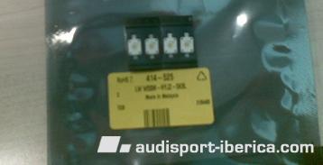

txispis Publicado 19 de Julio del 2010 Denunciar Publicado 19 de Julio del 2010 (editado) Pues el tono de color de los leds es clavao, así que ya los he soldado, los dejaré esta noche funcionando a ver si van bien. Referencia RS 414-525 Referencia de osram: LW W5SM-HYJZ-5K8L Un saludo Editado 19 de Julio del 2010 por txispis Responder

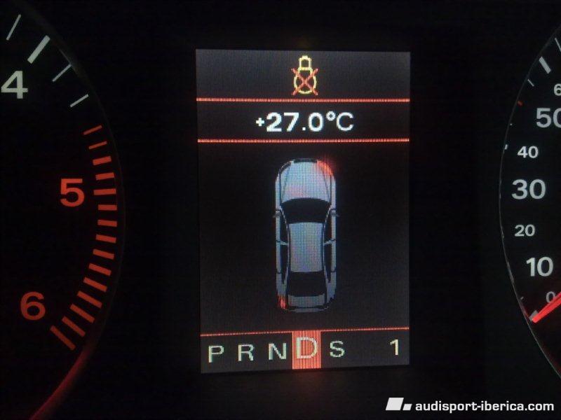

A.SOLER Publicado 23 de Septiembre del 2010 Denunciar Publicado 23 de Septiembre del 2010 hola, pues ya estamos liados otra vez, ya se me han vuelto ha fundir los leds del faro derecho, ya van 2 faros,primero el izquierdo y ahora el derecho, los compre nuevos, lo que no se es por que me dice tambien averia del piloto trasero, algun experto me puede ayudar.gracias Responder
txispis Publicado 23 de Septiembre del 2010 Denunciar Publicado 23 de Septiembre del 2010 (editado) hola, pues ya estamos liados otra vez, ya se me han vuelto ha fundir los leds del faro derecho, ya van 2 faros,primero el izquierdo y ahora el derecho, los compre nuevos, lo que no se es por que me dice tambien averia del piloto trasero, algun experto me puede ayudar.gracias Hola: Hay que cambiarles el kit de juntas de goma, que te cambian en campaña cuando tu coche los lleva de serie. Unos 20 euros. Pueden ser nuevos pero antiguos en ref. Saludos Editado 23 de Septiembre del 2010 por txispis Responder

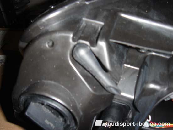

Ray Publicado 24 de Septiembre del 2010 Denunciar Publicado 24 de Septiembre del 2010 Hola, Txispis prodrias ilustrarnos un poco como alguna foto de esa goma para los focos, tengo los focos para instalarlos y quiriera saver si ya me vienen con las gomas o no, tambien agradeceria la refencia de las mismas gracias. Un Saludo Responder
Ray Publicado 29 de Septiembre del 2010 Denunciar Publicado 29 de Septiembre del 2010 Hola, según me comenta Txispis, creo que son estas. Saludos. Responder
txispis Publicado 29 de Septiembre del 2010 Denunciar Publicado 29 de Septiembre del 2010 Hola: En la campaña gratuita de focos con leds, te cambian el kit de juntas. Ray pon las ref que yo ahora no las tengo... No importa si el faro es nuevo si fue construido antes de detectarse estos problemas que dan; aparte de reparar los leds hay que cambiar las juntas. Esto si ha sido una colocacion propia sin garantia. Si vienen de serie o te los han instalado en el conce y los has comprado alli te los deberian cambiar completos que es lo que hacen con los A6 que van con los led fundidos.. Estos leds van en serie a una tension mas elevada que 12v, tension que les da el circuito electronico que llevan, y si se funde un led, no funciona ninguno. Ciao Responder
