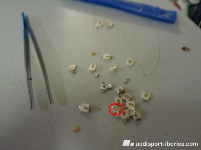

txispis Publicado 11 de Octubre del 2010 Denunciar Publicado 11 de Octubre del 2010 (editado) No se si ha salido muy bien el video, pero podeis ver la manera de quitar los leds, hacen falta dos personas y 4 manos, aqui al sujetar la cámara no podia sujetar la pieza de aluminio disipadora de calor del led y no podia tirar bien con las pinzas. Es bueno tener buena base para hacer fuerza, yo he puesto la base de una copa ganada por mis compañeros de trabajo, al futbol sala jajajaja. (espero ninguno entre por aqui...) Primero se calientan las soldaduras con los dos soldadores como 15 segundos y luego se tira del led, si no sale poco a poco a pulso hay que moverlo a un lado y a otro. Tener en cuenta que el led esta soldado por debajo con la cinta de cables (negativo) cosa que no se ve y por el calor que le transmite el polo negativo al final se desuelda, pero no es nada facil. Deciros que ninguno de los 20 leds funciona despues de quitados, unos por defectuosos y todos por que se rompen al desoldarlos. Importatantisimo, antes de colocar los nuevos leds, hay que limpiar de estaño todos los puntos de soldadura y de refrigeracion. Se utiliza una malla de cobre especial para este trabajo y queda fino fino. Editado 11 de Octubre del 2010 por txispis Responder
txispis Publicado 11 de Octubre del 2010 Denunciar Publicado 11 de Octubre del 2010 despues de quitar el led y limpiar todos los restos de estaño, ponemos en el punto central que hace de disipador, un poco de pasta especial de electronica, que se utiliza para estos menesteres. Aqui veis como hay que sujetar la pieza de aluminio para poder desoldar (en total 4 manos) Tambien podeis ver el montoncito de pasta conductora del calor para disipar. Si alguno piensa en quedarse alguno de repuesto el parte de guerra es caotico de 20 quitados no funciona ni uno... Y lo mejor de todo el resultado final, con el que respiras ondo ondo podeis ver la tension de prueba a 13,4v y el consumo que es de 0.87A Espero os sirva Un saludo Responder

txispis Publicado 12 de Octubre del 2010 Denunciar Publicado 12 de Octubre del 2010 (editado) a nadie se le ha ocurrido abrir el faro como lo hace este chico en este foro http://forums.vwvortex.com/showthread.php?3797997 , la verdad que abrir lo a si en bruto me parece no se, en el foro de A4 lo abrían metiendole al horno, que bueno hay la señora de la casa le puede a uno tirar los trastos, pero con una decapante no me parece mala idea, otra cosa txispis pero si le hechas un poco de estaño para desoldar no saltan los componentes solos, es una cosa que se suele hacer por aquí cuando se quiere soltar un componente delicado, estañar para desestañar, el tiempo de exposición al soldador es mínimo Hola Ximo: Yo hice la prueba en el horno tal y como hicieron los de A4, y no conseguí nada. Y lo del decapador, lo baraje, pero me daba miedo quemar la tulipa exterior. Lo que dices sobre lo de estañar, es algo que nosotros hicimos primero, para que haya buena transferencia de calor por parte del soldador, lo malo es que los leds estan soldados por el culo (con perdon), en toda su base, con lo que el contacto con el radiador de alumino hace que sea dificil quitarlo. Los pines positivo y negativo se desueldan enseguida pero el estaño que no ves hay que hacerlo a base de calor. Por esto no se pueden volver a soldar en su parte baja y hay que darles pasta. Te lo redondeo en rojo para que veas la base del led que va soldado tambien, aparte del positivo y negativo. Editado 12 de Octubre del 2010 por txispis Responder
