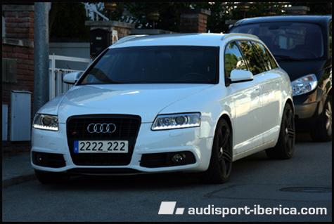

Ray Publicado 18 de Octubre del 2010 Denunciar Publicado 18 de Octubre del 2010 Txispis o alguien me podría confirmar si después de cambiar la unidad J519 hay liberar componentes por que pasando el vag me da que si, o es lo que yo entiendo. Saludos Si hay que liberar. la tienes puesta ya? has hecho las modificaciones? saludos Si ya la tengo instalada, he cambiado al 5 y se encienden los leds pero me ha desaparecido la opcion de luz diurna y el coming home-leaving home, no se supongo que estara ma configurada, porque salia en el fis fallo de luces de marcha atras y antinieblas, que comprobando con el vag lo pude arreglar por que la centralita venia configurada para USA. Saludos Responder
txispis Publicado 18 de Octubre del 2010 Denunciar Publicado 18 de Octubre del 2010 hola: codifica Igual que la que tenias pero cambiando el numerito que pone el manual liberar hay que liberar, quizas por eso de ese fallo saludos Txispis o alguien me podría confirmar si después de cambiar la unidad J519 hay liberar componentes por que pasando el vag me da que si, o es lo que yo entiendo. Saludos Si hay que liberar. la tienes puesta ya? has hecho las modificaciones? saludos Si ya la tengo instalada, he cambiado al 5 y se encienden los leds pero me ha desaparecido la opcion de luz diurna y el coming home-leaving home, no se supongo que estara ma configurada, porque salia en el fis fallo de luces de marcha atras y antinieblas, que comprobando con el vag lo pude arreglar por que la centralita venia configurada para USA. Saludos Responder
Ray Publicado 19 de Octubre del 2010 Denunciar Publicado 19 de Octubre del 2010 hola:codifica Igual que la que tenias pero cambiando el numerito que pone el manual liberar hay que liberar, quizas por eso de ese fallo saludos Txispis o alguien me podría confirmar si después de cambiar la unidad J519 hay liberar componentes por que pasando el vag me da que si, o es lo que yo entiendo. Saludos Si hay que liberar. la tienes puesta ya? has hecho las modificaciones? saludos Si ya la tengo instalada, he cambiado al 5 y se encienden los leds pero me ha desaparecido la opcion de luz diurna y el coming home-leaving home, no se supongo que estara ma configurada, porque salia en el fis fallo de luces de marcha atras y antinieblas, que comprobando con el vag lo pude arreglar por que la centralita venia configurada para USA. Saludos Gracias Txispis, cuando pase por el taller donde tengo el coche lo codificare como me dices, el coche esta casi terminado solo falta que llegen las nuevas llantas y que el herrero me fabrique y acople las colas de escape por la verdad es que hay que hacer un buen trabajo de herrero por la salida original del coche esta desplazada hacia el exterior y no sirve la Y. Por cierto de la propuesta que me hiciste sobre las modificaciones a mi A6 coincido contigo en todo pero al final el techo lo pinto en blanco todo los demás, parrilla S6, difusor trasero S6 en negro, colas de escape, faros RS6, espoiler trasero, molduras de las puertas se lo he montado aparte del paragolpes delantero S-Line Restiling+sensores de aparcamiento con la centralita plus. Calculo que la semana que viene ya lo tendré y colgare fotos. Saludos y lo dicho muchas gracias. Responder

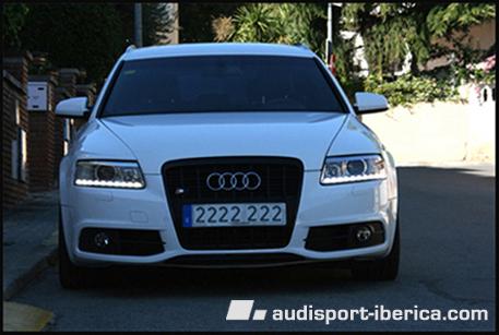

rotty Publicado 24 de Octubre del 2010 Denunciar Publicado 24 de Octubre del 2010 Buenas a todos y perdonad la intromision, pero es que tengo un A4 B7 con los faros tipo B8 (con la tira de led) comprados en el dorado y como ya sabreis los leds no llucen na de na, y al ver estos que poneis vosotros (los osram White GOLDEN DRAGON LW W5SM-HYJZ-5K8L ), mi pregunta seria la siguiente. Se podran poner estos y quitar los que llevo yo ahora??? Es que visto las fotos y se ven de lujo!!!! Responder
txispis Publicado 24 de Octubre del 2010 Denunciar Publicado 24 de Octubre del 2010 Pues de primeras te digo que no. Ya que debe de coincidir consumo, voltaje, que lleves refrigerador de aluminio para cada led etc, etc.. Has de saber las caracteristicas de los tuyos y de los otros Un saludo Buenas a todos y perdonad la intromision, pero es que tengo un A4 B7 con los faros tipo B8 (con la tira de led) comprados en el dorado y como ya sabreis los leds no llucen na de na, y al ver estos que poneis vosotros (los osram White GOLDEN DRAGON LW W5SM-HYJZ-5K8L ), mi pregunta seria la siguiente. Se podran poner estos y quitar los que llevo yo ahora??? Es que visto las fotos y se ven de lujo!!!! Responder
rotty Publicado 26 de Octubre del 2010 Denunciar Publicado 26 de Octubre del 2010 Grcias txispis, pense que eran quitar unos y poner otros. Dejaremos los que estan y si algun dia se puede montare los de rs6 que van en el parachoques Responder
