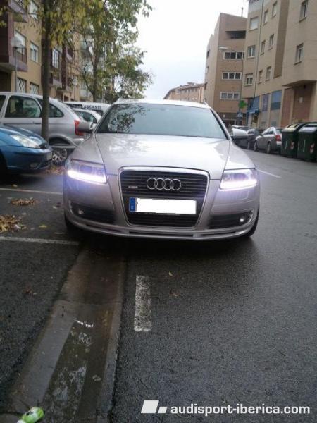

txispis Publicado 14 de Noviembre del 2010 Denunciar Publicado 14 de Noviembre del 2010 (editado) No han quedado mal :ranting2: Editado 14 de Noviembre del 2010 por txispis Responder
abuelo Publicado 14 de Noviembre del 2010 Denunciar Publicado 14 de Noviembre del 2010 Han quedado de lujo, vamos!!! Parece mentira como le ha cambiado "la mirada" :ranting2: Responder
Damian Quattro Publicado 14 de Noviembre del 2010 Denunciar Publicado 14 de Noviembre del 2010 Como cambia un coche con esa miradita,felicidades y a disfrutarlos compañero. Responder
JNV Publicado 14 de Noviembre del 2010 Autor Denunciar Publicado 14 de Noviembre del 2010 Por cierto Javi, los leds tuyos se atenuan al dar a los intermitentes como los demas modelos o no??? Para los VW existe configuración para ello mediante Vag-Com Byte15-bit3: Daytime running lights inactive with turn signal active Me imagino que para Audi sea similar Responder
