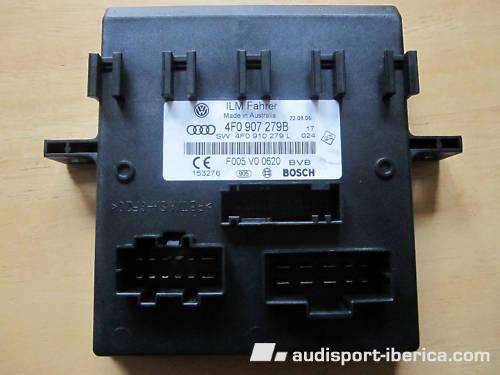

mcgiver Publicado 4 de Diciembre del 2010 Denunciar Publicado 4 de Diciembre del 2010 (editado) Hola!! Alguien me puede decir si esta unidad me valdria paara controlar los faros rs6? Gracias y SDS. Editado 4 de Diciembre del 2010 por mcgiver Responder

mezquita_649 Publicado 4 de Diciembre del 2010 Denunciar Publicado 4 de Diciembre del 2010 Hola!! Alguien me puede decir si esta unidad me valdria paara controlar los faros rs6? Gracias y SDS. Hola "mcgiver", no te lo puedo precisar 100%, pero creo que la unidad y ó centralita es la misma que tu pones pero terminada en K., es decir, 4F0 910 279 K Si no estoy en lo cierto que alguién me corrija. Saludos. <_< Responder
txispis Publicado 4 de Diciembre del 2010 Denunciar Publicado 4 de Diciembre del 2010 (editado) Hola!! Alguien me puede decir si esta unidad me valdria paara controlar los faros rs6? Gracias y SDS. Claro que te vale, como puse en el manual la version de software debe ser K o superior, y esta es L. Yo puse una M. Ademas parece del año 08 y eso es buena señal Que no se te escape Editado 4 de Diciembre del 2010 por txispis Responder
mcgiver Publicado 4 de Diciembre del 2010 Denunciar Publicado 4 de Diciembre del 2010 Muchas gracias por vuestras respuestas mezquita_649 y txispis. Pues voy a comprarla entonces. SDS. Responder

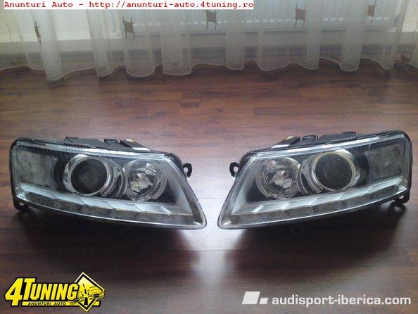

ISRAEL29 Publicado 18 de Diciembre del 2010 Denunciar Publicado 18 de Diciembre del 2010 Hola a todos compañeros, ante todo felicitaros las fiestas. Y ahora al tema. Quería preguntaros una cosa, que me intriga: Estoy haciendo acopio de información para pasar de faros halógenos a faros Bi-xenón con luz diurna. Después de mucho mirar y gracias a la ayuda de t, los faros escogidos son los de Rs6 con Luz diurna. La pregunta es si alguien que ya haya hecho el cambio a faros con luz diurna, también lo ha hecho a faros con luz en curva. Proviniendo antes de faros Bi-xenón. La duda que tengo es si La luz en curva se controla por sensores, como la autorregulación del Bi-xenón o es por medio de alguna centralita, en este caso la centralita J519. A ver si alguien me saca de dudas. Saludos a todos. Y feliz Navidad!!!!!!!!!!!!!!!!! :claugh: :claugh: Responder
LOBO40 Publicado 6 de Enero del 2011 Denunciar Publicado 6 de Enero del 2011 Hola, me gustaria saber donde puedo comprar los faros del rs6 a buen precio por que por ebay no hay nada de nada y los que hay seguro, que hay que hacerles el arreglo de los leds y no quiero. Eh visto que un compañero ha preguntado por los focos con la asistencia en curva ¿ eso se puede poner? aunque no lo traiga de serie. Espero la respuesta ansioso. Posdata por fin puedo hacerlo gracias a los reyes que me pagan la mitad. :claugh: Saludos, a todos los foreros. Responder
LOBO40 Publicado 7 de Enero del 2011 Denunciar Publicado 7 de Enero del 2011 hola chicos espero vuestra respuesta de los faros, he llamado a la audi y me cobran 860,00 + iva por cada faro. Y stage motion ya no los tienen.Espero noticias. Responder
ticu Publicado 7 de Enero del 2011 Denunciar Publicado 7 de Enero del 2011 hola chicos espero vuestra respuesta de los faros, he llamado a la audi y me cobran 860,00 + iva por cada faro.Y stage motion ya no los tienen.Espero noticias. hay varios en internet de segunda mano y nuevos ,apartir de 570 hasta 1350 los dos Responder
LOBO40 Publicado 8 de Enero del 2011 Denunciar Publicado 8 de Enero del 2011 hola chicos espero vuestra respuesta de los faros, he llamado a la audi y me cobran 860,00 + iva por cada faro.Y stage motion ya no los tienen.Espero noticias. hay varios en internet de segunda mano y nuevos ,apartir de 570 hasta 1350 los dos Muchisimas gracias, al menos alguien me contecta, lo que no se si mi centralita es de indice k, mi a6 es de marzo del 2006. el caso que he encontrado una del indice N. ¿valdra?. Muchas gracias. Responder
txispis Publicado 8 de Enero del 2011 Denunciar Publicado 8 de Enero del 2011 (editado) Hola, me gustaria saber donde puedo comprar los faros del rs6 a buen precio por que por ebay no hay nada de nada y los que hay seguro, que hay que hacerles el arreglo de los leds y no quiero. Eh visto que un compañero ha preguntado por los focos con la asistencia en curva ¿ eso se puede poner? aunque no lo traiga de serie. Espero la respuesta ansioso. Posdata por fin puedo hacerlo gracias a los reyes que me pagan la mitad. :claugh: Saludos, a todos los foreros. Para poner los faros con asistente en curva, aparte de que son bastante mas caros necesitan de reforma del cableado para que funcionen... osea mas lio, y la ganancia es poca... yo apenas lo noto... En el manual dice que indice k o superior, yo puse una M. Es lo que te puedo decir. La teoria es que vale. Saludos Editado 8 de Enero del 2011 por txispis Responder
LOBO40 Publicado 8 de Enero del 2011 Denunciar Publicado 8 de Enero del 2011 Hola, me gustaria saber donde puedo comprar los faros del rs6 a buen precio por que por ebay no hay nada de nada y los que hay seguro, que hay que hacerles el arreglo de los leds y no quiero. Eh visto que un compañero ha preguntado por los focos con la asistencia en curva ¿ eso se puede poner? aunque no lo traiga de serie. Espero la respuesta ansioso. Posdata por fin puedo hacerlo gracias a los reyes que me pagan la mitad. :claugh: Saludos, a todos los foreros. Para poner los faros con asistente en curva, aparte de que son bastante mas caros necesitan de redorma del cableado para que funcionen... osea mas lio, y la ganancia es poca... yo apenas lo noto... En el manual dice que indice k o superior, yo puse una M. Es lo que te puedo decir. La teoria es que vale. Saludos Pues, comprare esa centralita la mia es D pero no me a hecho falta de sacar lo de los fusibles para verlo si metes la cabeza debajo y una buena linterna lo ves. y si tu dices que se nota poco la diferencia de los de curva entonces paso, se los pongo normales he pensado vender los mios originales con la centralita por 350€ + 20 de gastos de envio. ¿que tal? Responder
