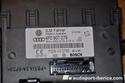

Hola, me gustaria saber donde puedo comprar los faros del rs6 a buen precio por que por ebay no hay nada de nada y los que hay seguro, que hay que hacerles el arreglo de los leds y no quiero. Eh visto que un compañero ha preguntado por los focos con la asistencia en curva ¿ eso se puede poner? aunque no lo traiga de serie. Espero la respuesta ansioso.

Para poner los faros con asistente en curva, aparte de que son bastante mas caros necesitan de redorma del cableado para que funcionen... osea mas lio, y la ganancia es poca... yo apenas lo noto...
En el manual dice que indice k o superior, yo puse una M. Es lo que te puedo decir. La teoria es que vale.

Pues, comprare esa centralita la mia es D pero no me a hecho falta de sacar lo de los fusibles para verlo si metes la cabeza debajo y una buena linterna lo ves. y si tu dices que se nota poco la diferencia de los de curva entonces paso, se los pongo normales he pensado vender los mios originales con la centralita por 350€ + 20 de gastos de envio. ¿que tal?

lo del precio tu has de ver, pero recuerda que debes quedarte centralita, lampara y arrancador que deberas montar en el foco nuevo.

Si pero si la centralita es indice D, no vale tengo que comprar una nueva, esa que te dije anteriormente del indice N.
donde digo centralita me refiero al balastro del faro
