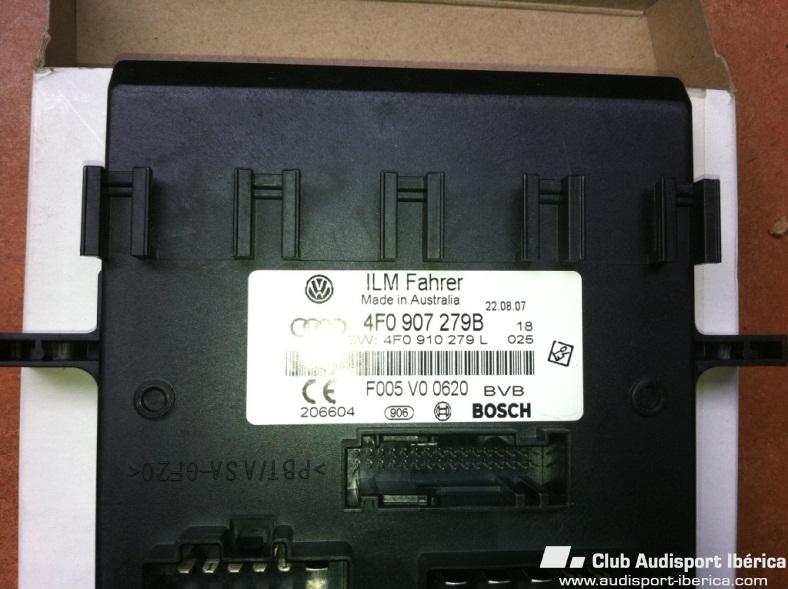

Kolari Publicado 9 de Noviembre del 2011 Denunciar Publicado 9 de Noviembre del 2011 Txispis: Una foto de mi centralita de red de abordo que he retirado y que tengo en venta es ésta, pero siento deciros que creo que no es válida para xenon restyling ni xenon "a secas" porque he tenido que adquirir una en el concesionario y que aunque con el vag-com veía las opciones de xenon y lavafaros la cuestión es que no me dejaba codificarla de esa manera. Salvo que haya que hacer algo que se me ha escapado, que todo es posible... Saludos. Responder
txispis Publicado 9 de Noviembre del 2011 Denunciar Publicado 9 de Noviembre del 2011 (editado) Txispis: Una foto de mi centralita de red de abordo que he retirado y que tengo en venta es ésta, pero siento deciros que creo que no es válida para xenon restyling ni xenon "a secas" porque he tenido que adquirir una en el concesionario y que aunque con el vag-com veía las opciones de xenon y lavafaros la cuestión es que no me dejaba codificarla de esa manera. Salvo que haya que hacer algo que se me ha escapado, que todo es posible... Saludos. Pues algo falla, puesto que es superior a la K Yo puse una Q, pero tiene activo la proteccion de componentes y no funcionan los eyectores de faros. Address 09: Cent. Elect. Labels: 4F0-910-279.lbl Part No SW: 4F0 910 279 Q HW: 4F0 907 279 A Component: ILM Fahrer H21 0330 Revision: 00000000 Serial number: 4F0907279 Coding: 0015121 Shop #: WSC 06759 128 28888 VCID: 37762982791792A4 Part No: 4F1 910 113 Component: Wischer AudiC6 H05 0150 Coding: 00062736 Shop #: WSC 06759 Part No: 4E0 910 557 A Component: REGENLICHTSENSORH12 0090 Coding: 00141886 Shop #: WSC 06759 1 Fault Found 02095 - Component Protection Active 000 - - Freeze Frame: Fault Status: 01100000 Fault Priority: 1 Fault Frequency: 91 Reset counter: 164 Mileage: 137768 km Time Indication: 0 Date: 2011.02.20 Time: 20:40:00 Editado 9 de Noviembre del 2011 por txispis Responder
Kolari Publicado 9 de Noviembre del 2011 Denunciar Publicado 9 de Noviembre del 2011 Txispis: Una foto de mi centralita de red de abordo que he retirado y que tengo en venta es ésta, pero siento deciros que creo que no es válida para xenon restyling ni xenon "a secas" porque he tenido que adquirir una en el concesionario y que aunque con el vag-com veía las opciones de xenon y lavafaros la cuestión es que no me dejaba codificarla de esa manera. Salvo que haya que hacer algo que se me ha escapado, que todo es posible... Saludos. Pues algo falla, puesto que es superir a la K Txispis: http://forums.audiworld.com/showthread.php?t=2750403&page=13 If your car is 2006,you'll probably have to change your power module or so called bordnetz. The first to support led were with revision K, but as far as i know you'll get the dimming only with headlights on ( not when the indicator is on ). I'd suggest you to check what type of bordnetz you have fitted ( located under the steering wheel ), if you have halogen headlights fitted it is more likely that you'll have revision B or L. In that case you need new power module which will support leds and dimm it when the headlights or indicator is on. As i mentioned before PWM signal from modules with revision N is located exactly on pins where you have your side indicators connected up. As i said before i'm not sure how it works with revision K power module ( i know it can be done), but that is the case with newer N revision. After fitting new power module a visit at your audi dealer is required to unlock so called component protection. Look here, RS6 headlight combined with power module rev N Traducción ajustada: "Si tu coche es de 2006, es probable que tengas que cambiar su módulo de alimentación o la también llamada centralita de red de abordo. La primera que soporta los leds es la revisión "K", pero por lo que sé con ella conseguirás la atenuación sólo de los faros principales (no cuando el intermitente está encendido). Te sugiero que compruebes qué tipo de sistema eléctrico del vehículo llevas instalado (se encuentra bajo el volante), si tienes los faros halógenos instalados lo más probable es que tengas la revisión "B" o "L". En este caso, necesitas el módulo de alimentación nuevo que soporta leds y los atenua cuando tanto las luces principales como los intermitentes están encendidos. Como he mencionado antes la señal PWM de los módulos con la versión "N" se encuentra exactamente en los pines en los que están conectado los intermitentes de dirección, como dije antes no estoy seguro de cómo trabaja con la versión "K" (sé que se puede hacer), pero este es el caso con la versión nueva "N". Después de colocar el módulo de conexión nuevo el visitar a su concesionario Audi se hace necesario para desbloquear la llamada "protección de componentes". Luego si el sujeto no está equivocado, que parece tenerlo claro, no funciona ni la "B" ni la "L"(aún siendo superior a K). Conectando la atenuación también a los pines de los intermitentes deberían atenuar ¿no?. Tendríamos que probarlo tanto en los tuyos del RS6 como en los nuestros del restyling. Pensabamos que al no liberar nuestra centralita (no es necesario realmente para su funcionamiento) no se atenuaba con los intermitentes pero me temo que el esquema utilizado para las conexiones no lo ha contemplado. Otra cosa que tenemos pendiente (tal vez por dicha falta de liberación) es que, aunque funciona perfectamente el lavafaros, realmente no actua cuando debe hacerlo. No da fallo con el vag-com y con el "otuput test" se levantan pero no van con la maneta y luces encendidas. Mira en los videos cómo si que tus faros han de atenuarse con los intermitentes y los nuestros también: Responder
txispis Publicado 9 de Noviembre del 2011 Denunciar Publicado 9 de Noviembre del 2011 (editado) Entonces lo que tu estas buscando realmente es que te atenuen tambien con los intermitentes... a mi no me lo hace... pero tampoco le doy vueltas, si con lo que tengo se puede pues mejor... Y si se descubre como hacerlo pues igual nos ponemos a ello. Realmente me paso con los lavafaros lo que dices, ya que hice el test con el vag y funcionaban. Yo ni lo habia investigado. ¿Hay esquemas de esto de los intermitentes o debe hacerlo solo con la centralita especifica y ya está? Saludos Editado 9 de Noviembre del 2011 por txispis Responder
Kolari Publicado 9 de Noviembre del 2011 Denunciar Publicado 9 de Noviembre del 2011 Entonces lo que tu estas buscando realmente es que te atenuen tambien con los intermitentes... a mi no me lo hace... pero tampoco le doy vueltas, si con lo que tengo se puede pues mejor... Y si se descubre como hacerlo pues igual nos ponemos a ello. Realmente me paso con los lavafaros lo que dices, ya que hice el test con el vag y funcionaban. Yo ni lo habia investigado. ¿Hay esquemas de esto de los intermitentes o debe hacerlo solo con la centralita especifica y ya está? Saludos Bueno, realmente que atenuen con la intermitencia es un tema que tampoco es que sea vital pero realmente deben comportarse así por una cuestión de seguridad: la mayor visibilidad para el resto de los conductores ante tus cambios de dirección ya que la luz del led al 100% se "come" la luz del intermitente. En todos los foros extranjeros lo hacen funcionar como el OEM así que porque no hacerlo nosotros también ¿no?. Así mismo como no funcionan exactamente igual que los originales, que sí que atenuan, no se si podrían decirnos algo los "ingenieros" de la ITV. En otro hilo he leído algo de que nosotros tenemos intermitente en aleta (side) y los del restyling en el retrovisor (wing) y eso también debe influir aunque en tu caso no... Meter un puente de la atenuación en los pines de intermitencia de la red de abordo puede ser una solución ante la falta de esquemas publicados en otros foros (Anuevo: habrá que pensarlo un poco ¿eh?). En Audisport se detalla mucho más que en los demás foros con fotos, esquemas, etc...y hay más aportaciones y debate. Lo del lavafaros lo he comprobado tras vaciar un depósito completo en la autovía con múltiples condiciones de prueba y...no van. Sólo tengo dos errores con el vag y ambos son de protección de componentes. Apostaría que es esa falta de liberación. Me sorprendió que funcionaran los faros ya que las demas centralitas que necesitan liberación (ampli, radio, unithead, etc..) se ponen en modo protegido y no funcionan aún sin dar fallo y con codificaciones correctas. Cuando libere en la próxima revisón saldremos de dudas. Es verdad que una vez acabado el costoso brico y al ser algo secundario te olvidas del tema pero de funcionar ha de ser con algún simple puenteo de pines. Seguiremos estudiándolo. Responder
