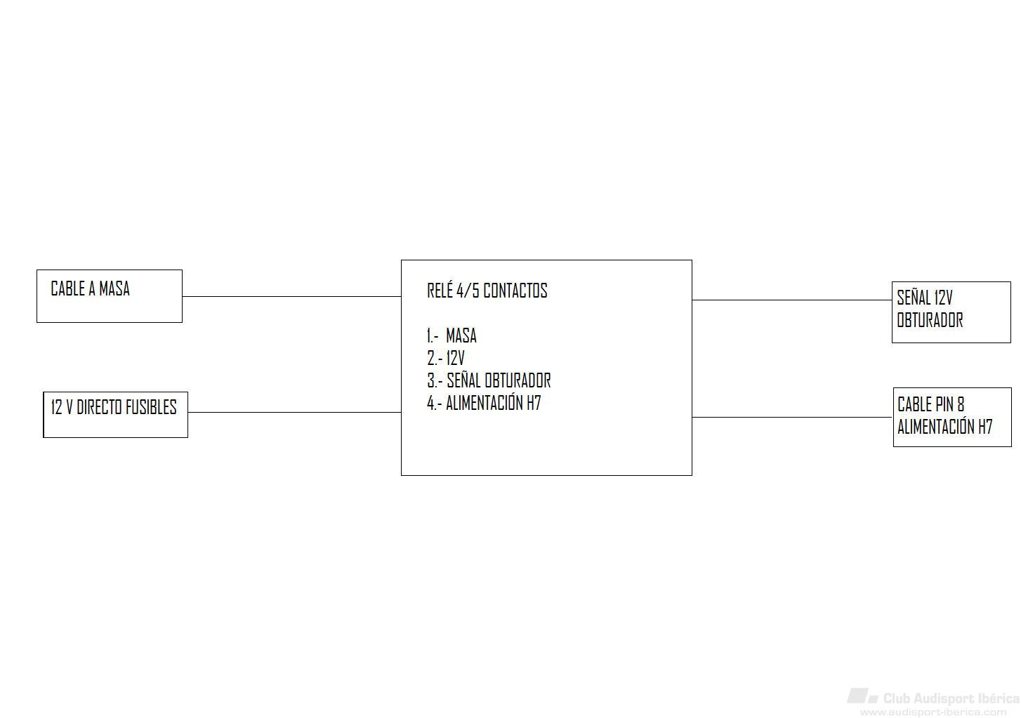

ISRAEL29 Publicado 26 de Noviembre del 2011 Denunciar Publicado 26 de Noviembre del 2011 (editado) Ok siendo asi, no hay problema. Los antinieblas los prefiero abajo, aunque pense que esas h7 eran de apoyo a las largas. No tendremos posibilidad de conectarlas como largas y ver que pasa?? Si se puede claro Slds Hola, Te comento que hemos hecho los que hemos puesto los faros Reestiling, con la famosa H7 esa. En el caso del Reestiling no es Luz de niebla sino apoyo en Largas o apoyo en curvas. Yo le he dado la función de apoyo en largas, te comento brevemente. Al accionar las luces largas se encienden las H7, apoyando el Bi-xenón. Es fácil darle la función siempre y cuando les des alimentación en el conector de 14 pines, de hecho al sobrar un cable del conector al hacer la adaptación, el que yo utilizo para darle alimentación, creo recordar que el pin que alimenta las H7 es el pin 8. Yo he realizado este pequeño esquema. Resumo. He empleado dos Relés, uno por H7, se puede hacer solamente con 1 relé. 1º.- Por un lado hay que alimentar el Relé con 12 Voltios, yo los he sacado de la caja de fusibles y son directos. 2º.- Dar masa al Relé, la he sacado de la masa de la caja de fusibles. 3º.- Alimentar con 12 voltios la bobina del relé, para que posterior alimente la salida del mismo. Dos posibilidades: Dos Relés, uno por H7: utilizamos la señal del Pin 6 y Pin 16, dicha señal es la de alimentación del obturador de apoyo en largas. Un relé, para las do H7: Utilizamos la alimentación que queramos, pin 6 o pin 16. 4º.- Salida de alimentación del relé, En los faros Reestiling el pin que alimenta la H7 es el pin 8, Pues lo dicho alimentamos el pin 8, yo utilice el cable que se queda anulado después de la readaptación. Bueno espero que este claro. Otra cosa la masa de la H7, la coge del faro, solamente hay que alimentar el pin 8. P.D. Queda de Puuuuuuuuuuuuuuuuuuuuuuuuuuuuuuuu Maaaaaaaaaaaaaaaaaaaaa Salu2. Editado 26 de Noviembre del 2011 por ISRAEL29 Responder
txispis Publicado 26 de Noviembre del 2011 Denunciar Publicado 26 de Noviembre del 2011 Hola: Los de sunrise son Rs6, pero como bien dices se les puede dar la opcion de apoyo a las largase, todo depende de lo que te quieras liar. Y digo yo, ¿en la centralita de faros original K o superior, no hay salida para las H7, sin necesidad de poner reles? Lo voy a mirar en los esquemas del restiling, no en los del RS6 que evidentemente lo tienen como antinieblas Saludos Responder
ISRAEL29 Publicado 26 de Noviembre del 2011 Denunciar Publicado 26 de Noviembre del 2011 Hola: Los de sunrise son Rs6, pero como bien dices se les puede dar la opcion de apoyo a las largase, todo depende de lo que te quieras liar. Y digo yo, ¿en la centralita de faros original K o superior, no hay salida para las H7, sin necesidad de poner reles? Lo voy a mirar en los esquemas del restiling, no en los del RS6 que evidentemente lo tienen como antinieblas Saludos Ok, nosotros no lo vimos. Pero si existe mejor. Yo le di señal del Obturador al relé y funcina como apoyo en largas. Salu2. Responder
