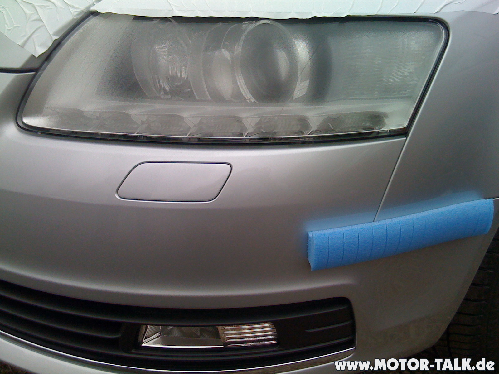

JNV Publicado 5 de Noviembre del 2008 Autor Denunciar Publicado 5 de Noviembre del 2008 tal y como apuntaba en otro post el compañero CMB los focos con leds del RS6 y del A6 restyling son distintos los del Rs6 tienen distinta inclinación en la zona superior y llevan 10 leds, mientras que los del restyling lleva 6 leds comparar esta foto del RS6 con la de arriba del restyling Responder
