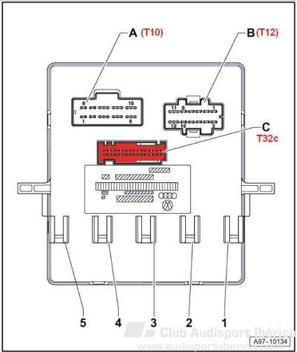

dbr Publicado 10 de Abril del 2012 Denunciar Publicado 10 de Abril del 2012 Estoy un poco liado... Los conectores T32c y T10a, donde estan, en el faro en la Unidad que esta debajo del volante. Alguie sabe las referencias de los faros rs6 bixenon con led sin funcion de curvas ? gracias. Responder
anuevo34 Publicado 10 de Abril del 2012 Denunciar Publicado 10 de Abril del 2012 Te contesto a media pregunta............ Los conectores que citas son de la centralita que hay bajo el volante....este es su esquema gráfico : Responder
