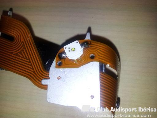

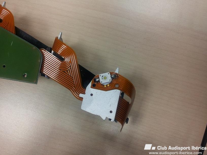

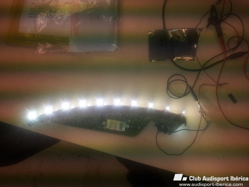

txispis Publicado 31 de Julio del 2012 Denunciar Publicado 31 de Julio del 2012 Bueno pues a mi se me ha jodido uno de los leds, que puse en la reparación... ¿mala suerte? Pues ayer desmonte el paragolpes, saqué el faro y quité el sikaflex... y hoy he comprobado que hay un led de los 10 que no va... como tengo de repuesto lo cambiaré, le volveré a dar pasta térmica y a ver si dura algo mas... caguenla... que sudada ayer con el paragolpes y el faro jajajajaja. Como veis no hay disfrute sin sufrimiento :shocked: Aqui el causante de mis desdichas durante el mes anterior, ya que el coche me da fallo de luz diurna y fallo de luz remolque (que no llevo ni enganche) :wacko: Responder
txispis Publicado 31 de Julio del 2012 Denunciar Publicado 31 de Julio del 2012 (editado) 2 añitos ha funcionado, no hace mucha gracia tener que abrirlo de verdad, mucho curro por un puñetero led que vale 1,8€. Pero el que algo quiere algo le cuesta. Cambiado y funcionando :drool: Editado 31 de Julio del 2012 por txispis Responder
