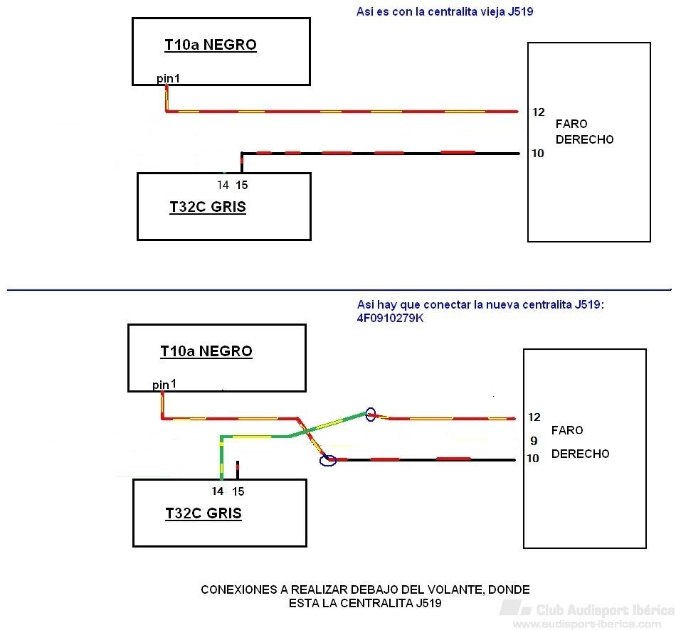

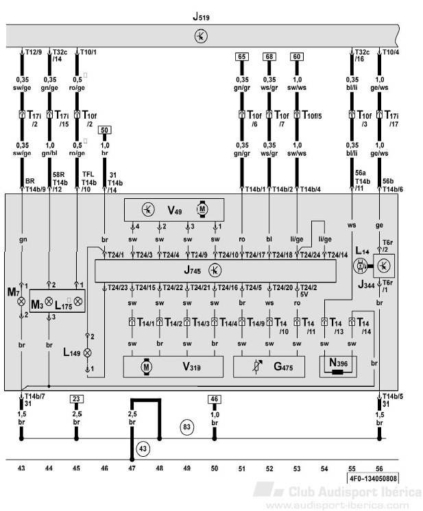

txispis Publicado 26 de Noviembre del 2012 Denunciar Publicado 26 de Noviembre del 2012 (editado) Pues a falta de ver lo de los antinieblas, entiendo que es asi y la verdad que coincide el pineado en el esquema del foco del restiling con leds. Editado 26 de Noviembre del 2012 por txispis Responder

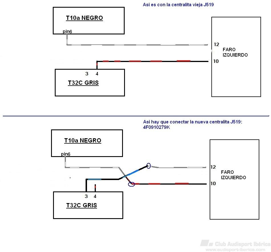

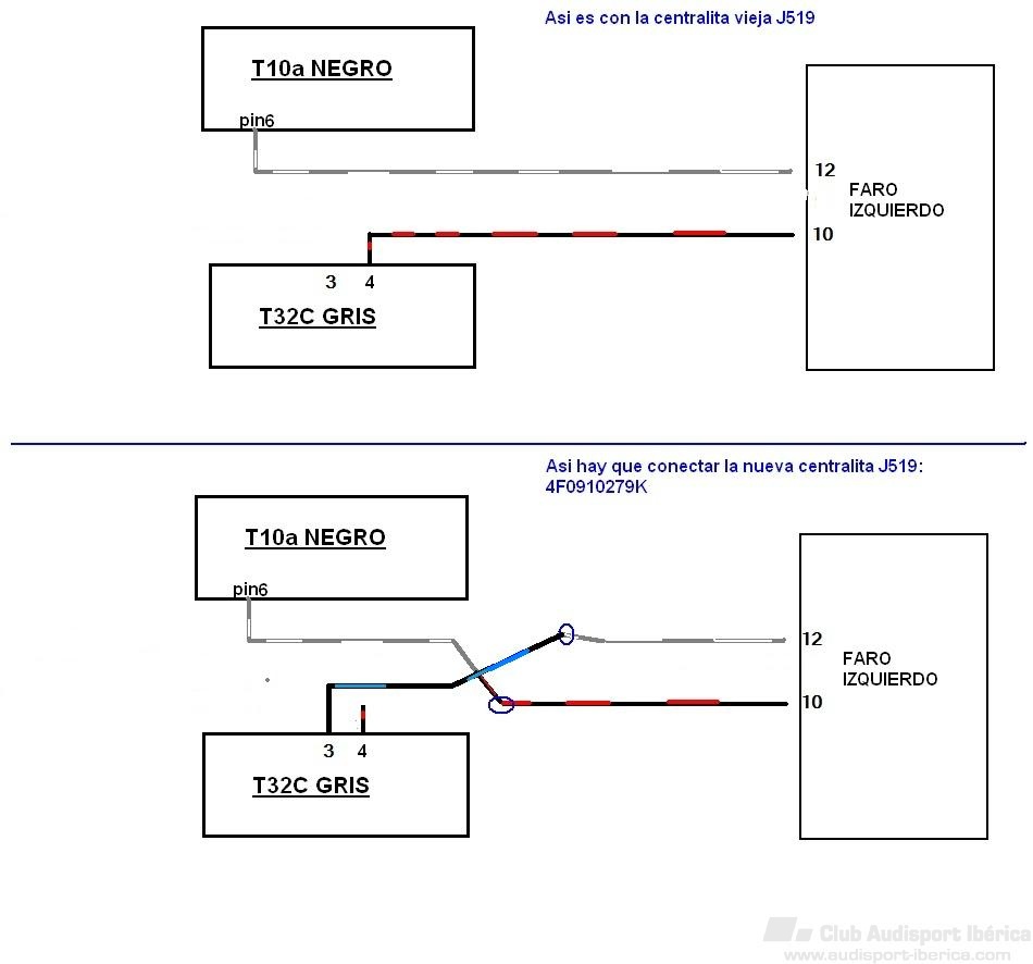

txispis Publicado 26 de Noviembre del 2012 Denunciar Publicado 26 de Noviembre del 2012 Hola: Estoy mirandolo, porque el tio del enlace que habla en ingles parece ser americano y hay cosas que aqui no son igual. Rehago el esquema y lo edito... Responder
txispis Publicado 26 de Noviembre del 2012 Denunciar Publicado 26 de Noviembre del 2012 (editado) Yo tengo el coche en la Audi haciendo el cambio de Faros por los RS6 y calandra S6. Puedo comentarselo a los mecánicos que me lo están haciendo que hagan unas pruebas , lo que me ha dado a entender txispis es que con esas nuevas conexiones funcionan los antinieblas integrados en los faros, pero como se activarían ? de la misma forma que los antinieblas del parachoques ? Porque de ser así no pasaría la itv al tener cuatro antinieblas.Puedes aclararlo txispis ? Yo llevo anulados los antinieblas, y funciono con los de abajo. Y asi se van a quedar. Muchos han puesto los antinieblas del faro como ayuda a las largas... pero a mi la itv me da miedo, tendrían que ir con un interruptor. Hay algun manual en este foro de como hacerlo... En el esquema no he reflejado nada de antinieblas... Editado 26 de Noviembre del 2012 por txispis Responder

txispis Publicado 26 de Noviembre del 2012 Denunciar Publicado 26 de Noviembre del 2012 (editado) esquema del elsa faro decha Editado 26 de Noviembre del 2012 por txispis Responder
