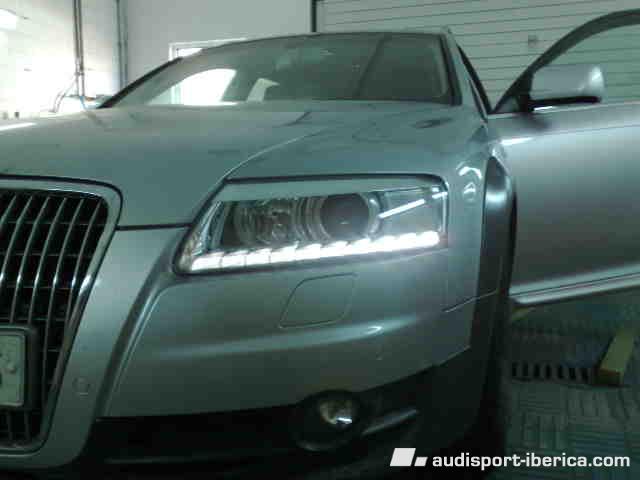

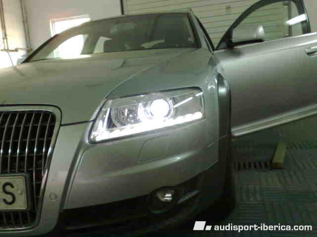

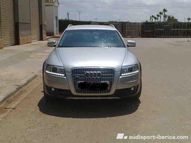

A.SOLER Publicado 3 de Julio del 2009 Denunciar Publicado 3 de Julio del 2009 bueno, pues ya tengo instalados y funcionando lao focos leds del rs6 en mi allroad, no lleva mucho trabajo, en 1 hora esta la parte electrica, lo que lleva mas tiempo es la colocacion de los focos para ajustarlos, aqui os dejo las fotos, quien sera el proximo. saludos. no puedo subir las fotos, lo siento Responder
CMB Publicado 3 de Julio del 2009 Denunciar Publicado 3 de Julio del 2009 bueno, pues ya tengo instalados y funcionando lao focos leds del rs6 en mi allroad, no lleva mucho trabajo, en 1 hora esta la parte electrica, lo que lleva mas tiempo es la colocacion de los focos para ajustarlos, aqui os dejo las fotos, quien sera el proximo. saludos. no puedo subir las fotos, lo siento Hola. Caray esto nos puede interesar a los que tenemos Allroad, poner la tira de leds del S6 en nuestros vehiculos no parece lo mas apropiado. Ademas estos faros tienen mas leds que los normales del restyling, no? Puedes documentar un poco mas el tema, referencia de las piezas instaladas. Precio si es posible y como no alguna fotos del resultado. Muchas gracias! No sé quizas aqui por Girona nos animemos un par. Saludos Responder
A.SOLER Publicado 4 de Julio del 2009 Denunciar Publicado 4 de Julio del 2009 hola, ahora no me acuerdo bien de los numeros de ref pero si se que terminan con NK, el precio 1340 € los dos, me falta ajustar un poco los faros ya que son para una sola persona dificiles de centrar, la instalacion electrica muy rapida, mas o menos 40 minutos, lo unico que tiene una bombilla h7 donde los viejos llevan las bombilla de luz diurna y no se encienda no se para que sirve, las fotos no me las deja poner por que dice que son demasiado grandes, ya mirare como lo puedo hacer. los compre en ebay en la tienda www.x-tuning.de Responder

A.SOLER Publicado 7 de Julio del 2009 Denunciar Publicado 7 de Julio del 2009 (editado) hola, aqui os paso las fotos y las referencias de los focos 4FO941029CK Y 4FO941030CK, precio 1340€, cuado pueda pondre fotos de noche. Editado 7 de Julio del 2009 por A.SOLER Responder
west Publicado 7 de Julio del 2009 Denunciar Publicado 7 de Julio del 2009 Qué chulada de faros. <_< Leche, pero es un pastón tremendo. Navarrico. Perdona pero no había visto tu post. Con el tema de los leds, conexiones y demás tienes la información en el hilo que abrí titulado "Instalación delantera S6". Esta semana tendremos novedades. Un saludo Responder
dycal Publicado 7 de Julio del 2009 Denunciar Publicado 7 de Julio del 2009 Bravo!!!!, de put* madre. Eso es lo que yo le quisiera poner pero es ya es mucha pasta... <_< Felicidades, quedan espectaculares. Responder
JNV Publicado 7 de Julio del 2009 Autor Denunciar Publicado 7 de Julio del 2009 hola, aqui os paso las fotos y las referencias de los focos 4FO941029CK Y 4FO941030CK, precio 1340€, cuado pueda pondre fotos de noche. A.SOLER, buen trabjo Me gustaría que me contestes a unas dudas. ¿Los focos te llegaron completos con bombillas y arrancadores(balastros)?? ¿puedes comentarnos como has hecho la instalación eléctrica? ¿has tenido que poner alguna resistencia o cajita controladora? ¿cual es funcionamiento de los focos que has instalado? perdona tanta pregunta Responder
