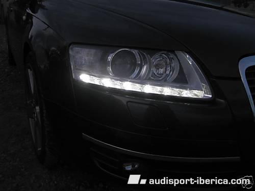

A.SOLER Publicado 7 de Julio del 2009 Denunciar Publicado 7 de Julio del 2009 A.SOLER, buen trabjo Me gustaría que me contestes a unas dudas. ¿Los focos te llegaron completos con bombillas y arrancadores(balastros)?? ¿puedes comentarnos como has hecho la instalación eléctrica? ¿has tenido que poner alguna resistencia o cajita controladora? ¿cual es funcionamiento de los focos que has instalado? perdona tanta pregunta los focos me llegaron con la bombilla h7 de al lado del xenon y la bombilla del intermitente, le puse la misma bombilla del xenon y los arrancadores de mis faros viejos. la istalacion electrica hice la que se describe mas arriba y si sabes un poco de electrica es muy facil, no he tenido que poner ninguna resistencia ni nada de nada, lo unico que no se que puede pasar es que la bombilla h7 no se enciende ni con largas ni con rafagas, si alguien sabe algo me sera de gran ayuda. el funcionamiento es que los leds funcionan de luz diurna y por la noche cuando se encienden las luces de noche se atenuan un poco y al para el coche hacen junto a los antinieblas de coming home-living home. saludos Responder
CMB Publicado 7 de Julio del 2009 Denunciar Publicado 7 de Julio del 2009 Quedan muy bien! La verdad que quedan mejor los del RS6 que los del nuevo A6. Lástima del precio, la tira de leds vale unos 200€, la diferencia es para pensarlo bien. Pero en los Allroads quedaran mejor integrados. Ademas de toda la movida del parachoques y la instalación elèctrica. Una idea referente a la bombilla H7. En los RS6 no tiene luz de antiniebla. Creo haber leido en algún lugar que haria la función de antinieblas. es decir que esta función no está pensada para los leds. En todo caso da igual, no se usa y tranquilos! Ahora tengo entre manos un cambio de moto y me esperaré unas semanas. Gracias por compartir! Responder
JNV Publicado 8 de Julio del 2009 Autor Denunciar Publicado 8 de Julio del 2009 (editado) los focos me llegaron con la bombilla h7 de al lado del xenon y la bombilla del intermitente, le puse la misma bombilla del xenon y los arrancadores de mis faros viejos.la istalacion electrica hice la que se describe mas arriba y si sabes un poco de electrica es muy facil, no he tenido que poner ninguna resistencia ni nada de nada,.. A ver recapitulando veo que has usado tus arrancadores. Mi pregunta ahora es ¿los arrancadores del A6 y del Allroad son los mismos?, porque chequeando referencias en los focos del restyling van unos arrancadores que no son compatibles con los que llevamos los A6 anteriores al 2009. ¿De qué año es tu coche? Como bien te comentaba CMB seguramente esa bombilla es la de antiniebla. Editado 8 de Julio del 2009 por JNV Responder
A.SOLER Publicado 9 de Julio del 2009 Denunciar Publicado 9 de Julio del 2009 hola, mi coche es del 2006, fue la primera unidad, pero lleva ya las especificaciones del 2007, ya me he enterado que las bombillas son del antiniebla, creo que voy ha quitar las de abajo y conectar las de arriba. Responder
JNV Publicado 9 de Julio del 2009 Autor Denunciar Publicado 9 de Julio del 2009 (editado) Bueno pues nuevas noticias. A raíz de que nuestro compañero A.SOLER instalara los focos del RS6 en su Allroad he investigado y existe una gran diferencia entre los focos del RS6 y los del restyling 2009, los arrancadores. Nuestros arrancadores (4E0907476) son compatibles con los Bi-Xenon del RS6 mientras que los focos del restyling llevan un arrancador distinto (8K0 941 597), eso hace que nos podamos ahorrar la friolera de 700€+IVA. Editado 9 de Julio del 2009 por JNV Responder

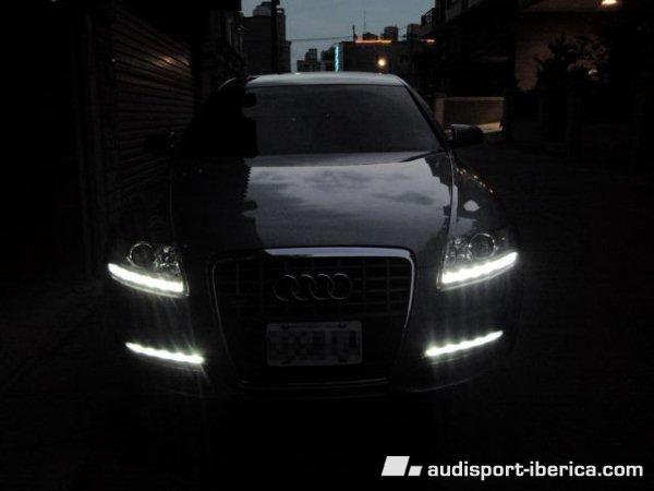

mezquita_649 Publicado 11 de Julio del 2009 Denunciar Publicado 11 de Julio del 2009 (editado) A ver quien es el primero que se anima a esto Buenos días "JNV", la lecheee queda precioso con ese morrito. En cuanto a quien puede ser el primero en animarse a poner esos faros, pués me parece que vas a ser tú, jejejejeje ya sabes, eres el que vas abriendo paso a todos los demás y el siguiente puede ser uno que yó me sé. jajajajaajaja En ese caso quedarían los leds como antiniebla y coming-leaving home y el faro como luz diurna. ¿ No es ASÍ ? Solo quedaría saber si esa configuración estaría en la legalidad aquí en España. Un saludo. Editado 11 de Julio del 2009 por mezquita_649 Responder
dycal Publicado 11 de Julio del 2009 Denunciar Publicado 11 de Julio del 2009 A ver quien es el primero que se anima a esto Esto sólo pasa en América. ¿Y por la noche? No sé... parece la feria de abril. Responder
JNV Publicado 14 de Julio del 2009 Autor Denunciar Publicado 14 de Julio del 2009 Que los americanos piensen en lo del doble led lo veo casi normal, pero que a los alemanes se les pase por la cabeza Responder

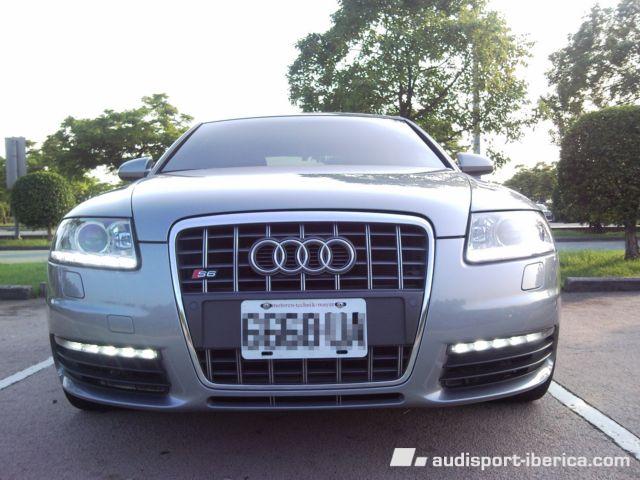

dycal Publicado 14 de Julio del 2009 Denunciar Publicado 14 de Julio del 2009 A mí ya me parece que cantan bastante los que tengo ahora, como para poner otra pareja. Entonces puede que después me cante la benemérita. Sólo les falta empotrar la luz roja del coche fantástico. Sigo pensando que quedan mejor sólo dos que cuatro, ya sean integrados en las ópticas o en las rejillas, pero bueno oye, cada loco con su tema. Un saludo. Responder

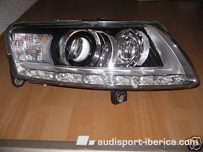

dycal Publicado 24 de Septiembre del 2009 Denunciar Publicado 24 de Septiembre del 2009 Empiezan a aparecer faros del restyling un poco más baratos: 280 € cada uno más 8 € de envío. RECHTS= Derecho http://cgi.ebay.de/Audi-A6-4F-LED-Facelift...34.c0.m14.l1262 LINKS= Izquierdo http://cgi.ebay.de/Audi-A6-4F-LED-Facelift...34.c0.m14.l1262 Animo JNV Responder
JNV Publicado 25 de Septiembre del 2009 Autor Denunciar Publicado 25 de Septiembre del 2009 Empiezan a aparecer faros del restyling un poco más baratos: 280 € cada uno más 8 € de envío. No mejodas con la pasta que cuestan nuevos. ¡¡¡Advertencia!!!, habría que ver si son completos, porque me da la sensación que solamente vende el foco, sin arrancadores ni bombillas. Y como ya dije los arrancadores del restyling no son comptibles con los que llevamos de serie. De todas formas me gustaría que alguien traduzca el anuncio porque creo que pone algo de reparación. Animo JNV No si animado estoy. Mira si estaré animado que el martes dejé el coche en el conce y creo que el lunes/martes lo recojo ya "terminado" Responder
