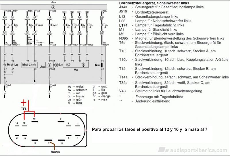

txispis Publicado 17 de Junio del 2010 Denunciar Publicado 17 de Junio del 2010 (editado) Subo el post, porque me interesa un poquillo. Estoy preparando un manualillo en pdf, para montar los faros del rs6 en nuestros 4f normales. Ya sabeis con esquemillas, fotos, referencias, trucos incluso algún video. Todo recopilado de foros alemanes, franceses y este nuestro. Primero la teoria... y luego si todo va bien la práctica. Un saludo si no es mucho preguntar para cuando podras tener terminado el manual ? lo digo porque acavo de comprar unos faros del rs6 y haber si hay suerte y consigo montarlos... muy pronto, os dejo un adelanto, porque normalmente hay que reparar los faros RS6 que se compran pues son los de intercambio de Audi (los que se quitan defectuosos en campaña o garantía) Haber quien se atreve a ir traduciendo del aleman... Editado 17 de Junio del 2010 por txispis Responder

txispis Publicado 26 de Junio del 2010 Denunciar Publicado 26 de Junio del 2010 (editado) Pues anoche les di corriente a los dos faros de la manera del dibujo y no lucían mas que un poquito los leds, lo cual me dice que me toca desmontar los faros para repararlos. Era algo que ya suponía. Editado 26 de Junio del 2010 por txispis Responder

txispis Publicado 29 de Junio del 2010 Denunciar Publicado 29 de Junio del 2010 Ya he abierto los dos faros... vaya curro que conlleva. He revisados los leds de uno de los focos y uno está roto, luce intermitente y poco, al darle 12 v individualmete con una resistencia de 410 ohmios de por medio para no estropear los leds tal y como se hace en el video anterior. He pedido a RS amidata leds de dos tipos para cambiar los defectuosos, con uno que falle no funciona ninguno pues van en serie. Son de dos tipos pues unos son de 6500ºK y otros de 5200ºK y quiero ver cual se parece mas al color blanco original... y que no de el cante. Pues he visto reparaciones en las que los leds cambiados lucen mas azul que los viejos. Cuando vea cual es la ref buena os la pondré. Ciao Responder
txispis Publicado 30 de Junio del 2010 Denunciar Publicado 30 de Junio del 2010 (editado) Hola: Aqui podeis ver el corte de la dremel, para abrir el faro: Con mas detalle: Desatornillamos 9 torx para sacar el modulo de los 10 leds. Podeis verlos con su electronica: Y aqui los leds mas cerca: Editado 30 de Junio del 2010 por txispis Responder
