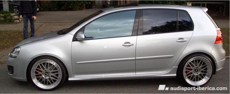

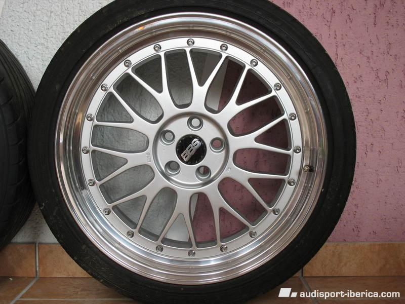

edu997s Publicado 3 de Septiembre del 2008 Denunciar Publicado 3 de Septiembre del 2008 Buenas tardes,estoy intentando conseguir unas bbs lemans para mi audi S2 pero nuevas valen mucho dinero (unos 3500 euros).Alguien sabe de algo en venta o alguna replica que este bien hecha?????. Que medida creeis que le quedaria mejor al S2???,no se si le quedara mejor 17" o 18",que opinais??? Os dejo una foto de la llanta.... Responder

Simon Publicado 3 de Septiembre del 2008 Denunciar Publicado 3 de Septiembre del 2008 Es una llanta muy elegante, yo te diria que en 17'....pero con esos radios que no van hasta el "aro" de la llanta, van a parecer mas pequeñas a simple vista que otras que vallan hasta el borde, yo buscaria unas de ese tipo con algo de garganta y el centro desplazado hacia fuera....tengo unas en mente....una pena que no pueda escanearme el cerebro y poner la foto Responder
Simon Publicado 3 de Septiembre del 2008 Denunciar Publicado 3 de Septiembre del 2008 No me deja editar hay muchas marcas que fabrican llantas de ese tipo a las que te gustan, yo preferiblemente cojeria unas de buena marca que unas replicas, tambien compara el peso y con un ancho de 8' seria sufiente para montar una 225 o 235 y un ET 35 alante y 32 atras yo creo que quedarian bien, aunque lo suyo seria las 4 iguales....aunque mas guapo, es que quede un poco mas ancho de atras...y el S2 es un poco mas ancho de alante...yo lo llevo con las avus del S8 y 4 separadores de 1,6cm iguales, esta algo mas ancho, pero conservando las diferencias entre el eje delantero y el trasero....tambien se pueden meter atras un poco mas anchas...8,5'....yo creo que lo mejor es aumentar lo mismo atras y alante...sobretodo en el S2...que tendria que llevar mas rueda alante que atras MTM cuando preparo el S2 y lo llamo RSR, le calzo alante con unas 265/35/17' en unas llantas 10x17' y atras una 235/45/17' en unas 8,5x17 y aqui te dejo el reportaje in english, Enlace fijate en una foto de perfil que comparan las ruedas, unos buenos rodillos llevaba alante Saludos Responder

Simon Publicado 3 de Septiembre del 2008 Denunciar Publicado 3 de Septiembre del 2008 el ET, aparte del extraterrestre , es el desplazamiento entre el borde de la llanta y la parte que apoya en el buje, a mayor ET menos desplazamiento y lo de 10x17 es el ancho y lo segundo el diametro, en pulgadas por 4000€ compras unas forjadas...o unas cojonudisimas....que son 1000€ por llanta....por el precio de dos llantas y un poco mas, compre yo mi S2 piensatelo que luego rozas con un bordillo sin querer y se te caen las lagrimas <_< ....aparte que si algun dia te pones a venderlas no te van a dar lo que te valieron, yo la verdad, lo veo un precio carisimo....tampoco se las caracteristicas de esas llantas... Responder
ferni308 Publicado 3 de Septiembre del 2008 Denunciar Publicado 3 de Septiembre del 2008 yo pondria unas 17 et 35 para mi entender son ls que mejor le sientan por rendimiento y prestaciones en 18 vuelven el coche un poco reboton por el poco neumatico que lleva y mas tosco en conduccion y pierde prestaciones,pero sobre gustos colores :ranting2: un saludo Responder

javispa Publicado 4 de Septiembre del 2008 Denunciar Publicado 4 de Septiembre del 2008 Las llantas son preciosas, pero yo buscaria otra cosa algo mas economica, mas que nada porque valen mas que el coche y luego a la que les des un roce o algo te dolera mucho. Aunque si te molan y puedes permitirtelo... pues a por ellas! Lo que si haria yo es montarlas en 17 por rendimiento aunque si es verdad que, tal y como dicen otros compañeros, al no llegar el radio hasta el borde parecen mas pequeñas. Un saludo! Responder

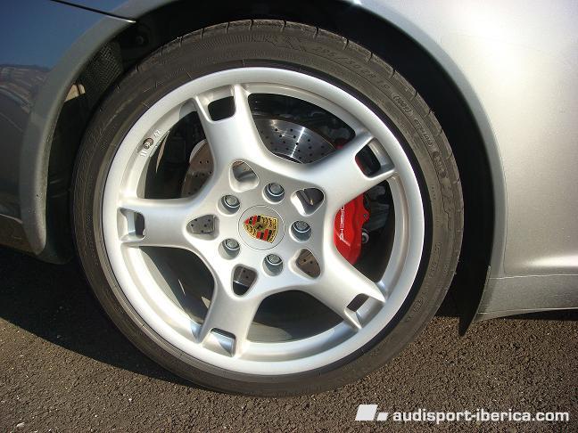

edu997s Publicado 4 de Septiembre del 2008 Autor Denunciar Publicado 4 de Septiembre del 2008 (editado) Podriais decirme la equivalencia en llanta 17"y llanta 18"?las que trae el mio son las de 5 radios torneadas en medida 205/55 0 60/16" Es que en el porsche llevo 295/30/19 y perfil 30 es muy bajo,para el s" como minimo me gustaria que quedase 35 de perfil,Que perfil me quedaria en el S2 con la llanta en 17" o 18"???? Os dejo una foto para que veais que 30 es demasiado poco Editado 4 de Septiembre del 2008 por edu997s Responder
Simon Publicado 4 de Septiembre del 2008 Denunciar Publicado 4 de Septiembre del 2008 yo llevo unas 235-40-18, perfil 40 yo creo que esta bien, tambien me salian equivalente en 35 pero mi coche ya va bastante duro, asi que puse 40 aqui tienes una web para calculo de equivalencias, ancho y diametro, Enlace Responder
