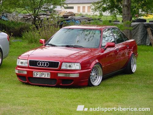

Yo estoy enamorao de las BBS, pero no le hago ascos a unas buenas llantas porsche, imitación claro, para que sea el mismo anclaje, me tienen loquito.
Otras de mis opciones son las compomotive o similares, me encantan.
Saludos
Publicado (editado)

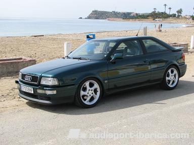

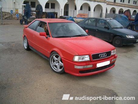

200turbo, Manuel Garrido y ToniS2 te cobraran derechos de imagen :thumbsup::D :D
El S2 verde con llantas Porsche (ya no lleva esas) y el S2 rojo con diria que llantas Azev son suyos. Sobre lo de las llantas Porsche... la verdad es que el anclaje es una manganda, pero poderse se pueden montar... :notworthy:
