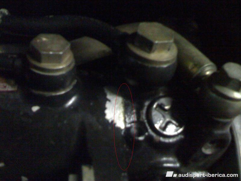

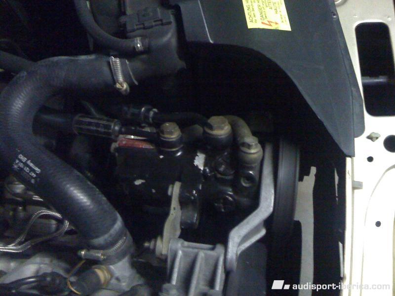

CeLrRaC Publicado 4 de Septiembre del 2008 Denunciar Publicado 4 de Septiembre del 2008 Buenas! Pues siempre andaba orgulloso que mi 100 Type44 con sus casi 19 años y164k Km, nunca había tenido una avería realmente seria. Hasta hoy... Cada X tiempo abro el capó y observo que nada gotea, no se escapa aceite, y sigue limpio y reluciente :thumbsup Por un presentimiento, hoy lo he mirado y observo una fuga en un tubo... no paro atención y lo limpio, por ver si es temporal o sigue... A la tarde, arranco y... empieza a pitar el FIS con la señal roja de frenos (!) todo el rato. Ya me miro esas gotitas con mas atención y resulta que el tubo iba directo al deposito del líquido de frenos. Estaba bajo mínimos. Relleno con DOT-4 que compro y regreso a casa. Pues nada, en casa observo que el pedal ya no iba tan duro como recién rellenado. Miro y seguía la fuga con cantidades feas. El aparato no se como se llama. Creo que es como una bomba ya que va directamente conectado a las poleas de transmisión. El tubo es el que va directamente del depósito de líquido de frenos a esa especie de bomba. Pues resulta que la propia bomba tiene una junta que la divide en dos partes. Pues justo pierde por allí... Pinta feo no? ¿Que hago? Que es exactamente esa pieza y que funciones tiene? Mejor ir a buscar por desguace, o comprar nueva... Debe ser carísima me temo. A ver si me podéis ayudar un poco. Gracias Responder

CeLrRaC Publicado 5 de Septiembre del 2008 Autor Denunciar Publicado 5 de Septiembre del 2008 depresor de freno ko?? Nop! Al final lo he llevado al mecánico de confianza y me dijo que eso era la bomba de presión de la dirección. Lo que me confundió es que el FIS me diera la alerta en los frenos. Pero me comentó que es normal, ya que también afecta en algo esa bomba a los frenos. (No recuerdo en que). Total, bomba fuera... por suerte hace unos añitos desguacé un 100 igualito al mío. Rebuscando por los cajones encontré una bomba igual. Así que la he limpiado, y le di coche + bomba jeje Esta es la pieza afectada. Aquí he marcado la junta de la bomba que pierde. Si observáis, se ha levantado la pintura en una parte de ellas. Este mediodía tengo que llamar para saber el que. A ver si hay suerte y os cuento!! Responder

RomuloTDI Publicado 5 de Septiembre del 2008 Denunciar Publicado 5 de Septiembre del 2008 La bmba de aletas entonces por lo que veo en las fotos. Buen, si solo es eso no es nada. Responder
CeLrRaC Publicado 12 de Septiembre del 2008 Autor Denunciar Publicado 12 de Septiembre del 2008 Bueno, al final no fue tan grabe como parecía. Una vez puesta la pieza que tenía guardada, ya lo tengo corriendo de nuevo La pieza de las imágenes corresponde a la servo-dirección. He notado que ahora el pedal del freno va... mas duro! En otros post me quejaba de esto. Y teniendo medio circuito de frenos nuevo... no lo entendía. Ahora ya se que era A todo esto, ¿Como actúa la comba de la servo-dirección en los frenos del coche? Por cierto, el día que recogí el coche, le instalé los porta-matrículas que recogí en la PRC de Barcelona de la semana pasada Responder
