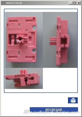

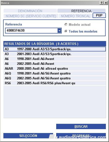

Wok Publicado 4 de Septiembre del 2008 Denunciar Publicado 4 de Septiembre del 2008 Hola amigos, el otro dia al bajar subir mi ventanilla me di cuenta de que no subia con normalidad, hasta el punto que se atrancaba y se bajaba de nuevo. Me metí aqui y encontré este magnifico brick http://www.audisport-iberica.com/foro/inde...p;#entry1458322 donde se explica perfectamente como cambiar la pieza de plástico que soporta la luna ya que se rompe y origina el problema. Bueno pues despues de tener todo desmontado, llamo a los recambios de audi y me dicen que esa pieza suelta no la han vendido jamás, el hombre fué muy torundo y muy borde por cierto, dice que esa pieza en un A3 no la han vendido nunca ni aqui (Granada) ni en ningún lado. ¿Me está mintiendo?, ¿alguien se sabe alguna solucion? en plan: recambio no original, o pedirla a otro sitio y que me la envien, desguace o algo similar?. Gracias de antemano y un saludo A ver... la pieza, según el ETKA, existe: Pero esa referencia sólo es válida para los modelos y años que se indican en la primera imagen. Si tu A3 está dentro de esta franja, que el de recambios no se ponga tan tozudo. Si no, que te explique qué es lo que les contestaría a los del taller del concesionario cuando le pidieran esa pieza en el caso de que tú llevaras el coche a arreglar. Responder
bull t Publicado 4 de Septiembre del 2008 Denunciar Publicado 4 de Septiembre del 2008 Hola,vete con esta referencia a recambios:4B0837463B,que la pidan y punto,van a ser 3 € y van a tardar como mucho 3 dias en recibirla. Un saludo Responder
Dante24 Publicado 4 de Septiembre del 2008 Autor Denunciar Publicado 4 de Septiembre del 2008 (editado) Efectivamente. llamo como usuario pidiendo "la pieza de plastico que sujeta la luna" y el tio me contesta en plan borde diciendo que no se vende ni la han vendido nunca. A las 2 h vuelvo a llamar (gracias a vuestra velocidad de respuesta, sois los mejores) le digo al mismo tio que necesito una pieza de esa referencia y el hombre super amable me dice que no tiene, pero que me la pide y el lunes la tengo alli. en fin...sobran los comentarios Muchisimas gracias a todos. Editado 4 de Septiembre del 2008 por Dante24 Responder
