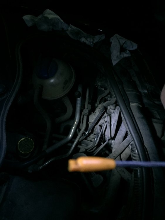

Binomio Karmesi Publicado 18 de Marzo del 2018 Denunciar Publicado 18 de Marzo del 2018 (editado) Madre mía! Olvidé responder a este tema. Me quedó claro el asunto y cambiamos aceite poniendo un 505.01 Muchas gracias. La cuestión es que en el último cambio de aceite, mi señora se me adelantó (llevábamos mucho lio de trabajo en aquel momento y no pude hacerlo yo) y lo dejó en un taller. Hoy he hecho yo el cambio de aceite y me he encontrado con la varilla en este estado. Yo creo que está ROTA. La punta anaranjada debería ser más larga. Estoy en lo cierto? Muchas gracias. Siento la mala calidad de la foto, pero la he hecho en el garaje :-/ EDITO VAle, acabo de mirar por internet y la varilla debe acabar de esta otra forma. Así que está ROTA Editado 18 de Marzo del 2018 por Binomio Karmesi Responder
deckel Publicado 18 de Marzo del 2018 Denunciar Publicado 18 de Marzo del 2018 Pues si tú no las roto, ya sabes quién fue, el anterior que cambió el aceite. Ahora el problema es la punta, dónde está? Responder
Binomio Karmesi Publicado 18 de Marzo del 2018 Denunciar Publicado 18 de Marzo del 2018 Imagino que estará en el fondo del depósito de aceite. He he hecho el cambio con una bomba aspiradora. Nada de dejarlo escurrir por gravedad. Y es que una vez que fuimos a aún taller de mecánica rápida que niega coches al estilo chiquito de la calzada (no digo nombres porque no me patrocinan), lo hicieron así. Ya no se si es la moda en todos los talleres o solo en ese. El próximo lo haré quitando el tornillo del fondo y esperaré a que salga todo. Quizás entonces aparezca en el cubo. 😳 Ahora a preguntar en desguaces, Amazon y concesionarios por la pieza ... Un saludo! Responder
Binomio Karmesi Publicado 22 de Marzo del 2018 Denunciar Publicado 22 de Marzo del 2018 Arreglado! Encontré una varilla en un desguace de la zona: 12€+IVA O_o En un concesionario VW-Audi de Valencia, me salió por 13,69€ Así que una cosa liquidada. Pero claro, las cosas nunca vienen solas. Después de colocar la nueva varilla para comprobar el nivel y sacar el 'embudo' por el que se debe echar el aceite, veo (CON PÁNICO) que se mueve de forma extraña. Dejo vídeo. https://mega.nz/#!k10B0Tbb!tRRIbtX-ktCX6MHWgT8LVTDT11q9y-GJWvd1wsrgK8U Nunca me había percatado de esto. Es normal? Muchas gracias! Responder
