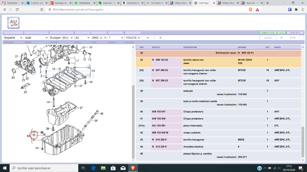

Por lo que he podido mirar en https://www.endado.com/tornillo-de-vaciado-de-carter para el AUDI A2 (8Z0) 1.4 TDI 75 CV (02.2000 - 08.2005), aparecen tanto juntas de metal, como de caucho y metal (todo junto y a la vez).
En la imagen adjunta, aparece la referencia del tornillo con medidas:
Entiendo que el N90813201 está descontinuado y que ha sido sustituido por el siguiente
artículo: N90813202
descripción: Tornillo cierre con reten
M14X1,55X22 S20
el S20 que aparece en la descripción hace referencia a la junta?
Siento preguntar algo que os parecerá obvio, pero en el concesionario no me responden...
Muchas gracias por vuestro tiempo y ayuda.
Un saludo.
