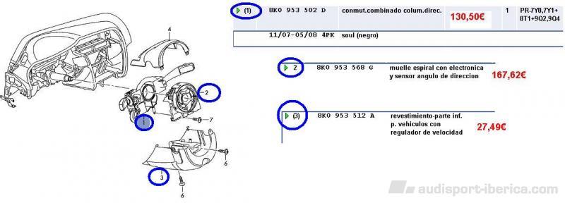

jm021074 Publicado 11 de Noviembre del 2008 Denunciar Publicado 11 de Noviembre del 2008 Hoy he vuelto al concesionario y me han dado respuesta a lo del tempomat.......por fin. Y esto es lo que me dicen: Conmutador 8K0953502D: 149,87€ Muelle espiral con electronica y sensor de angulor de direccion 8K0953568G: 189,3 € Revestimiento 8K0953512A: 28,17 € 3 HORAS DE MONTAJE: 215 € Las piezas son las mismas que apunta Josep.......pero el muelle espiral con electronica??? sabe alguien para que es eso.......porque soplan 200 € por el. No se si me la estan colando por ahi, o que.......a ver si alguien me puede aclarar el tema. Saludos Responder

kantusjack Publicado 1 de Diciembre del 2008 Denunciar Publicado 1 de Diciembre del 2008 Hoy he vuelto al concesionario y me han dado respuesta a lo del tempomat.......por fin. Y esto es lo que me dicen:Conmutador 8K0953502D: 149,87€ Muelle espiral con electronica y sensor de angulor de direccion 8K0953568G: 189,3 € Revestimiento 8K0953512A: 28,17 € 3 HORAS DE MONTAJE: 215 € Las piezas son las mismas que apunta Josep.......pero el muelle espiral con electronica??? sabe alguien para que es eso.......porque soplan 200 € por el. No se si me la están colando por ahí, o que.......a ver si alguien me puede aclarar el tema. Saludos Sin conocer a fondo el montaje en un B8, pero presuponiendo que es similar a A4 B7/ A6 4F, el muelle espiral con electronica ...... tiene toda la pinta de ser en anillo del airbag, ya que la denominación de la SMLS es algo distinta. Siendo honesto creo que sí, que te la están metiendo. Muy caro veo el conmutador, vamos, que estoy por comprar uno y ver en que se diferencia de los que tengo por casa (A4 B7). SDS. Responder
paul2008 Publicado 1 de Diciembre del 2008 Denunciar Publicado 1 de Diciembre del 2008 Por si os vale para algo y según Etka con última actualización: Responder
kantusjack Publicado 1 de Diciembre del 2008 Denunciar Publicado 1 de Diciembre del 2008 Si os fijais en el sistema de precios de Kufatec, solo se cobra mas si NO se lleva volante MF. No sé para que te cambian el anillo, no tiene sentido. Responder
jm021074 Publicado 10 de Diciembre del 2008 Denunciar Publicado 10 de Diciembre del 2008 Pues ya tengo montado el dichoso tempomat. Se que me he puesto un poco pesado con el tema, pero es que he tratado el tema en tres concesionarios distintos y ninguno me daba una respuesta convinciente. Al final fui y directamente les dije las pieza que queria montar (conmutador y revestimiento) y.............curioso funciona perfectamente sin el anillo espiral de 200€. Gracias por la ayuda a todos. Responder

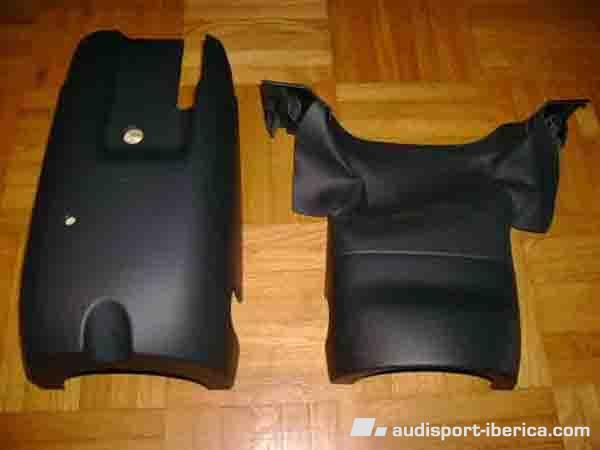

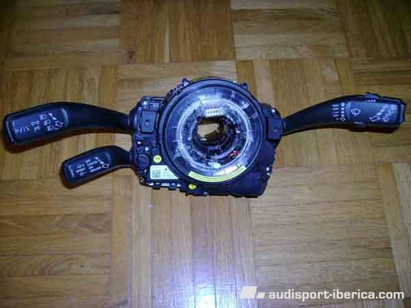

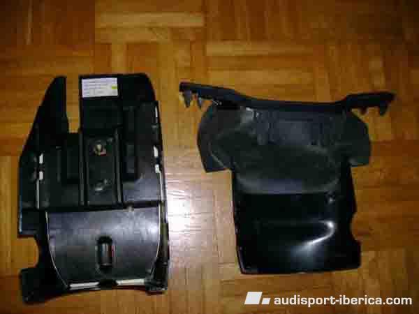

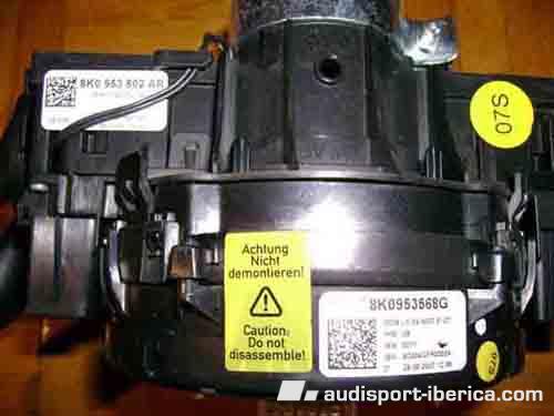

alex82 Publicado 25 de Enero del 2009 Denunciar Publicado 25 de Enero del 2009 (editado) hola, acabo de comprar el tempomat por ebay a un aleman que tenia 100% en 1443 en ventas y compras . lo he comprado por 59.50€ en una puja. espero que me deis vuestra opinion. llevo conmutador, anillo espiral, carcasa revestimiento. me imagino que ha sido una buenisima compra Editado 25 de Enero del 2009 por alex82 Responder
alex82 Publicado 25 de Enero del 2009 Denunciar Publicado 25 de Enero del 2009 esto es las fotos que he puesto antes Responder
