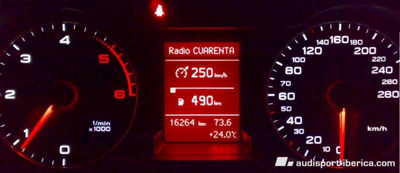

paul2008 Publicado 23 de Abril del 2009 Denunciar Publicado 23 de Abril del 2009 Como me gusta configurar el tempomat!! Eso si, de 250km/h no bajo!!!!! jajajaja . Responder

novamitra Publicado 23 de Abril del 2009 Denunciar Publicado 23 de Abril del 2009 paul2008 dijo: Como me gusta configurar el tempomat!! Eso si, de 250km/h no bajo!!!!! jajajaja . tu eres de los mios!!! y aqui voy de paseo,... xDDD (aqui el tempomat está operativo) saludos Responder
novamitra Publicado 23 de Abril del 2009 Denunciar Publicado 23 de Abril del 2009 aqui cuelgo un par de videos que grabé hace un rato,... no me pegueis,... xDDDD poner el volumen bajito que en ese momento estaba el AMI a toda leche. arrancando: subiendo la velocidad al tempomat,... saludetes! Responder
