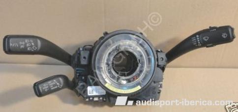

javiii Publicado 13 de Diciembre del 2009 Denunciar Publicado 13 de Diciembre del 2009 Pues yo también me voy a animar a montarlo. He comprado esto por ebay: ¿Alguien tiene algunas instrucciones basicas sobre como separar el tempomat del anillo del airbag? un saludo! Responder
Fiti Publicado 14 de Diciembre del 2009 Denunciar Publicado 14 de Diciembre del 2009 Pues yo también me voy a animar a montarlo. He comprado esto por ebay: ¿Alguien tiene algunas instrucciones basicas sobre como separar el tempomat del anillo del airbag? un saludo! Una preguntilla, una vez que tienes esa pieza de la foto también tienes que cambiar la carcasa que cubre todo??? Y otra más, al no tener volante multifunción como es mi caso, tendría que comprar algo más??? lo digo por animarme a hacerlo yo mismo, codificando luego con vag.com claro está. Saludosssssssssssssssssssssss Responder
javiii Publicado 14 de Diciembre del 2009 Denunciar Publicado 14 de Diciembre del 2009 Una preguntilla, una vez que tienes esa pieza de la foto también tienes que cambiar la carcasa que cubre todo??? Y otra más, al no tener volante multifunción como es mi caso, tendría que comprar algo más??? lo digo por animarme a hacerlo yo mismo, codificando luego con vag.com claro está. Saludosssssssssssssssssssssss Buenas Fiti, Efectivamente el revestimiento inferior también hace falta, esta es la referencia: 8K0953512E 6PS Revestimiento -> 32.00 € Creo que al no tener volante multifunción, te hace falta el anillo del airbag, precisamente la pieza que a mi me sobra porque tengo 2 y el mio ya era multifunción. Si te hiciera falta me lo dices y te lo cambio por unas cañas un saludo Responder

javiii Publicado 20 de Diciembre del 2009 Denunciar Publicado 20 de Diciembre del 2009 Bueno, pues he codificado todo como indica Novamitra pero estos errores se quedan fijos: Address 01: Engine Control Module Part Number: 8K2 907 115 Q Component and/or Version: 2.0l R4/4V TF H12 0002 Software Coding: 0104000C18070160 Work Shop Code: WSC 02145 Fault Codes have been Erased 2 Faults Found: 4481 - Cruise Control Switch (E45): Implausible Signal P0568 00 [039] Freeze Frame: Fault Status: 00000001 Fault Priority: 2 Fault Frequency: 1 Mileage: 14176 km Date: 2008.05.27 Time: 05:26:46 4483 - Function Restriction due to Received Malfunction Value U1113 00 [039] Freeze Frame: Fault Status: 00000001 Fault Priority: 6 Fault Frequency: 1 Mileage: 14176 km Date: 2008.05.27 Time: 05:26:46 Readiness: 1110 0101 Address 16: Steering wheel Control Module Part Number: 8K0 953 568 F Component and/or Version: Lenks.Modul H13 0013 Software Coding: 000016 Work Shop Code: WSC 02399 1 Fault Found: 00895 - Cruise Control Switch (E45) 014 - Defective Freeze Frame: Fault Status: 01101110 Fault Priority: 3 Fault Frequency: 1 Reset counter: 173 Mileage: 14176 km Time Indication: 0 Date: 2008.05.27 Time: 04:46:07 Me da a mi que la palanca está defectuosa... el finde que viene volveré a desmontarlo a ver si veo algo raro... ¿se os ocurre algo? Responder
javiii Publicado 25 de Diciembre del 2009 Denunciar Publicado 25 de Diciembre del 2009 Finalmente lo he arreglado, el problema es que desmonté el interior de la palanca del tempomat y la monté mal. La desmonté porque en mi A3 la palanca iba separada, y en este pensaba que era igual En fin, ya lo tengo todo montado y funcionando a la perfección Responder
