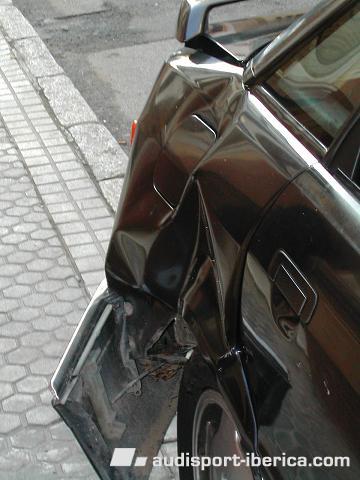

Torsen 20v Publicado 7 de Septiembre del 2008 Autor Denunciar Publicado 7 de Septiembre del 2008 eran las 9 de la mañana cuando salio de su casa con el bote de pulimento para carroceria y una gamuza a estrenar para quitar los arañazos superficiles que tenia el coche, salio despeinado con una bermudas viejas y una camiseta blanca curtida de trabajos de pintura, cuando al llegar al coche no podia creer lo que sus ojos estaban viendo, no era posible aquello parecia un sueño hacia solo 24 horas que acababa de comprarlo, y no era capaz de dar credito. durante unos momentos se quedo helado ante el no supo que hacer, un cumulo de sensaciones invadieron su espiritu, el primer instante fue de impacto por que no podia llamarse sorpresa, ver aquella imagen produjo en el un escalofrio antes desconocido, durante un instante sintio un frio paralizante que solo pudo despertar la rabia de aquella situacion de impotencia, arranco el coche y lo retiro de aquel lugar siniestro y llorando se lo llevo junto a la puerta de su casa mientras pensaba con agilidad las consecuencias del golpe tan grande que tenia, y las pocas posibilidades que tendria de salvar aquella situacion. cuando entro en casa, el profundo llanto que el joven traia consigo desperto a su madre, que como si un reflejo de lo ocurrido dos años antes llegara instantaneamente a sus ojos, recordo la melodia del llando, y sin cruzar palabra alguna supo que el esfuerzo que su hijo se habia desvanecido. una vez pasaron los momentos de angustia los padres del muchacho consideraron que era una circustancia ajena a cualquier otro echo y no dudaron en intentar dar solucion a semejante problema que se mostraba arduo de resolver: Responder

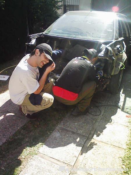

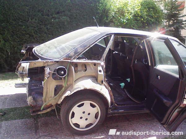

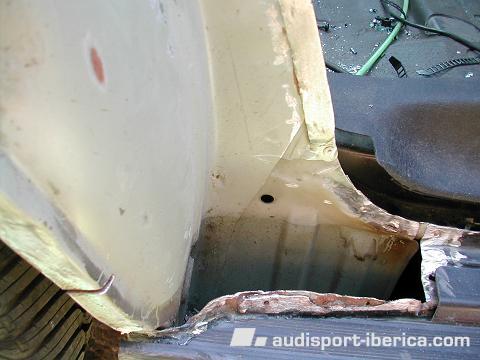

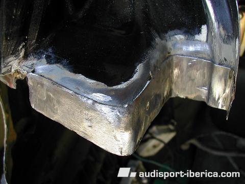

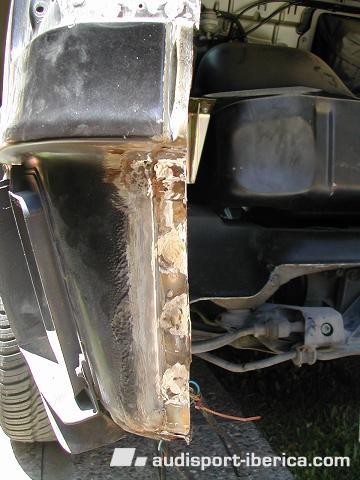

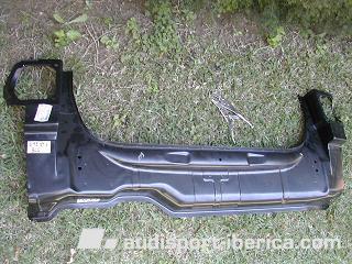

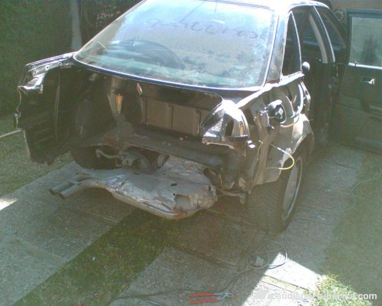

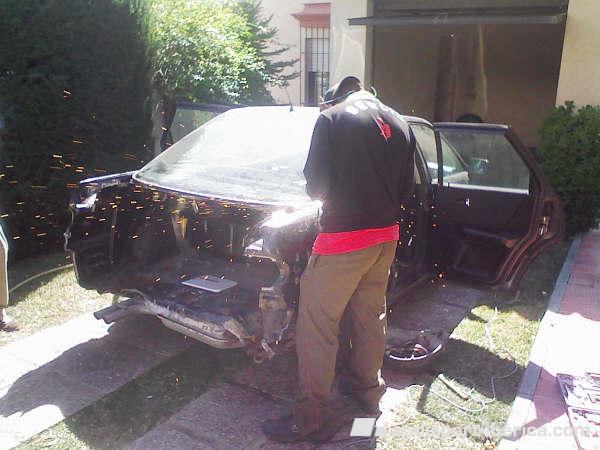

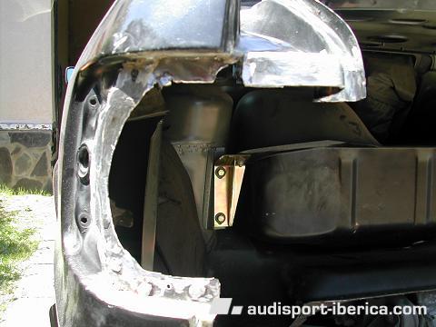

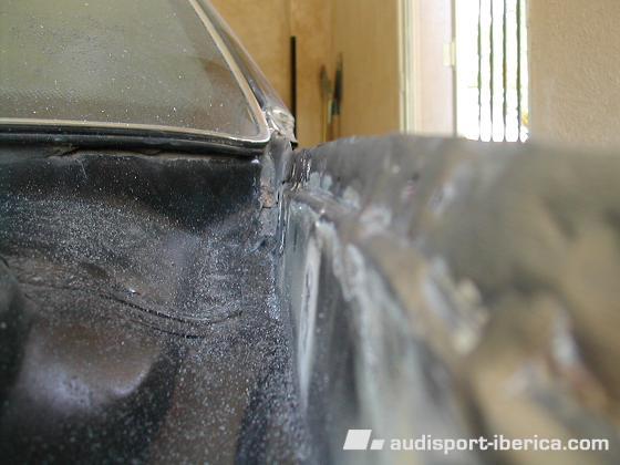

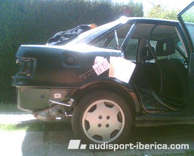

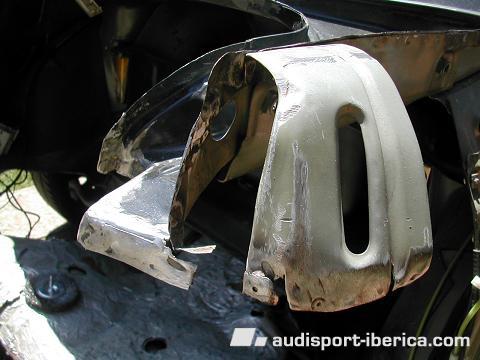

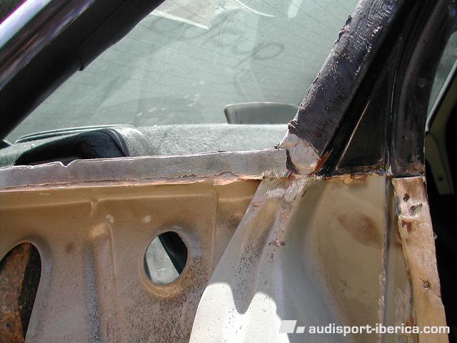

Torsen 20v Publicado 8 de Septiembre del 2008 Autor Denunciar Publicado 8 de Septiembre del 2008 los trabajos no siempre eran faciles, el joven cuidaba cada uno de los detalles para no errar en ninguno de ellos y provocar una situacion irreversible en la carroceria o el bastidor, un corte o una fisura en el puente trasero seria terrible, o en uno de los pilares seria terrible, el coche perderia sin ninguna duda rigidez y eso no le interesaba. Durante el corte de la aleta trasera, se presento un problema que no se tenia previsto y que dio mas de un quebradero de cabeza. La union soldada de la aleta trasera con el pilar C y el bastidor se encontraba debajo de la luna trasera, un lugar solo accesible por una pequeña broca de 4mm que entraba a duras penas entre la luna y el pilar C a traves de la junta de goma. un pqueño error a la hora de quitar el punto de soldadura y la luna se hubiera hecho añicos, una luna con el rotulo "quattro" con el cobre antivaho , que dejo de fabricarse para este modelo . los trabajos dieron poco a poco su fruto y el coche quedo listo y saneado para empezar a montar Responder
Torsen 20v Publicado 8 de Septiembre del 2008 Autor Denunciar Publicado 8 de Septiembre del 2008 poco a pco quedaron listas Responder
