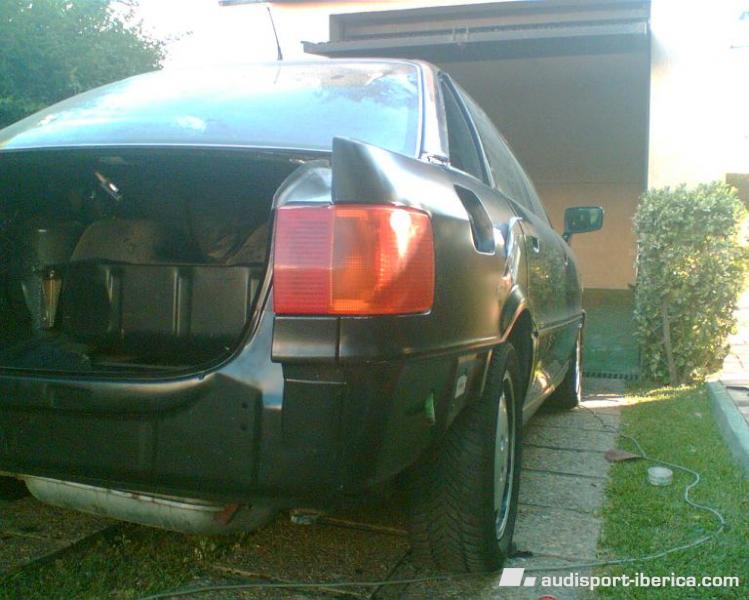

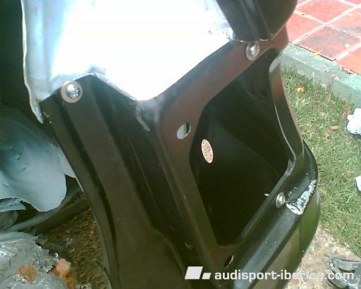

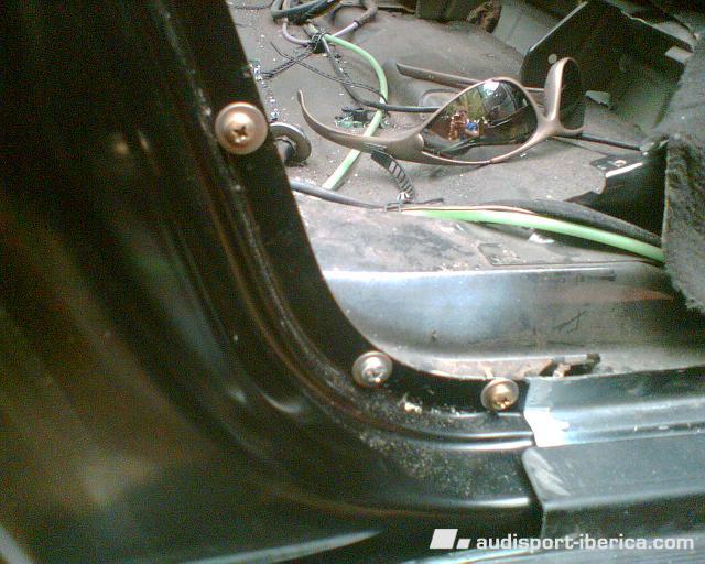

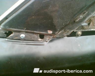

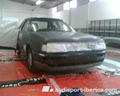

Torsen 20v Publicado 8 de Septiembre del 2008 Autor Denunciar Publicado 8 de Septiembre del 2008 y llego el momento de construir, como era muy meticuloso y las piezas que tenia que comenzar a montar necesitaban soldadura, nu supo en princio que hacer para tener un boceto de lo que seria un acabado final antes de soldar, Su amigo F.E le comento " es muy sencillo ven aqui, vamos a repuestos" " manolo dame 50 tornillos de rosca chapa" dijo el director sin vacilar, el muchacho, lo miro asombrado y antes de que pudiera preguntarle que hacer con ellos le dijo su amigo, " "colocalos a 10cm de distancia y monta todas las piezas, cuando lo tengas traetelo que lo vamos a soldar aki por puntos" " y date prisa que quiero verlo terminado" el niño impaciente por la brillante idea dio las gracias mientras se montaba apresuradamente en su bicicleta que sin jugo un papel muy importante a lo que al transporte se refiere. asi fue el coche lo monto con mucho cuidado, guardando las medidas y orificios que para que todo cuadrara perfectamente. hasta que el coche volvio a adquirir su forma original. aun no era momento de emocionarse, quedaba aun mucho trabajo por hacer , pero ya habia cogido un buen color ahora sabia con certeza que lo terminaria Responder

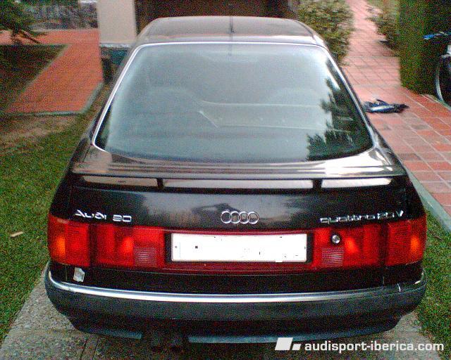

Torsen 20v Publicado 8 de Septiembre del 2008 Autor Denunciar Publicado 8 de Septiembre del 2008 era fantastico todo le encajaba perfectamente Responder

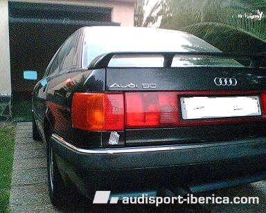

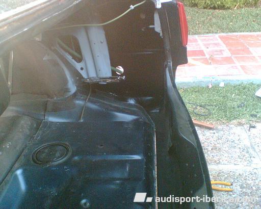

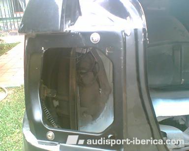

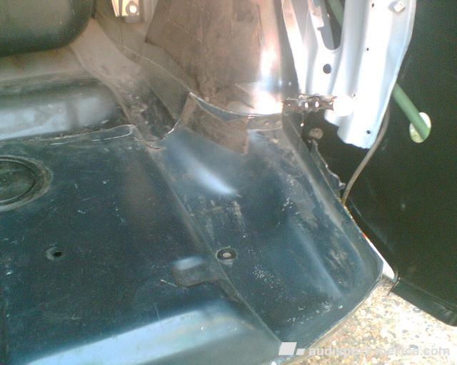

Torsen 20v Publicado 8 de Septiembre del 2008 Autor Denunciar Publicado 8 de Septiembre del 2008 el trabajo de soldadura fue prefecto, la tornilleria habia sido bien colocada y el coche fianlmente quedo quedo de una pieza. Cuando el muchacho vio el coche terminado dio una vuelta completa y reviso cada uno de los puntos debiles que sabia donde la soldadura era mas complicada pero al repasar el coche y ver que habia hecho un trabajo como si de un A8 se tratase el muchacho sonrio y dijo" paco esto esta Hecho cuando te lo traiga no lo vas a reconocer" volvio a su garaje y alli termino de repasar detalles, aplico una capa revesvimiento anticorrosion a los bajos aplico un producto de para evitar la corrosion de las juntas soldadas y termino de impermeabilizar con una buena capa de grasa de litio el paso de rueda y demas piezas que pudieran ser sometidas a humedad. finalmente antes de comenzar las lasbores de pintura monto el resto de coche, pilotos, porton de maletero, paragolpe, revestimientos interiores, asientos, asi un largo etc hasta dejarlo listo a falta de lijar , imprimar las piezas nuevas y pintar Responder

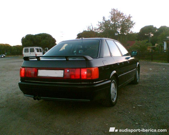

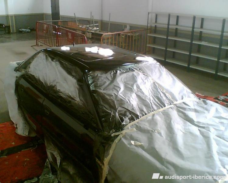

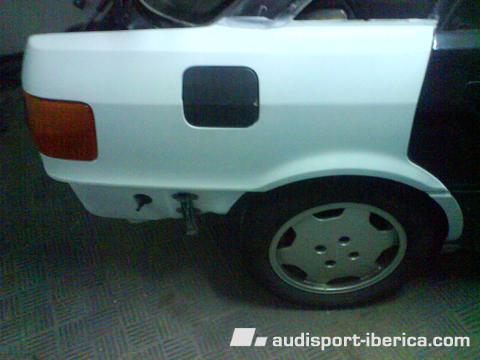

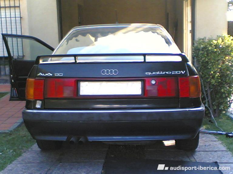

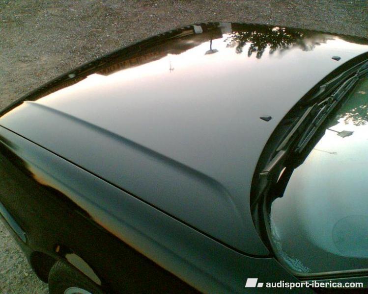

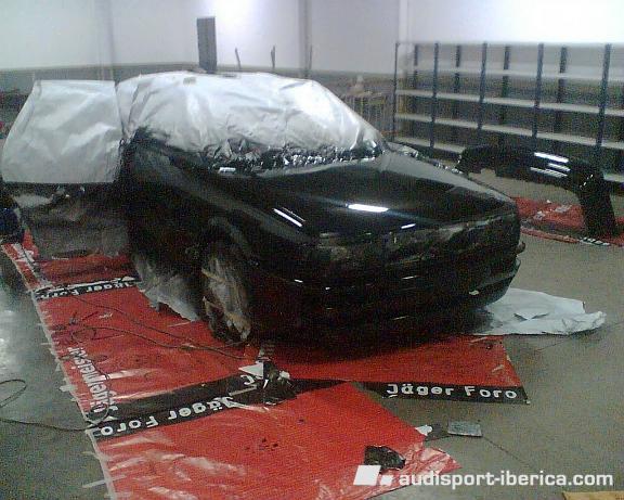

Torsen 20v Publicado 8 de Septiembre del 2008 Autor Denunciar Publicado 8 de Septiembre del 2008 (editado) las labores de pintura resultaron terribles, un trabajo que no da un buen resultado si no se tiene muchisimo cuidado, el lijado del coche desespero al muchado no acababa de encontrar el acabado optimo de la carroceria para que la pintura no tuviera rugosidades , comenzo utilizando lijas entre 150 pp/cm2 y los 400pp/cm2 en las primeras manos asta los 800 y 1200 de la tercera, pero finalmente junto las manos de pintura el coche quedo... NEGRO KNIGHT Editado 8 de Septiembre del 2008 por abuelo foto con matricula Responder
Torsen 20v Publicado 8 de Septiembre del 2008 Autor Denunciar Publicado 8 de Septiembre del 2008 en tres dias termino de pintar el coche por completo, Responder
Torsen 20v Publicado 8 de Septiembre del 2008 Autor Denunciar Publicado 8 de Septiembre del 2008 ya ha pasado una año de lo ocurrido, el muchacho apredio mucho con lo ocurrido, y jamas volvio a dormir fuera de casa, sin duda el coche se convirtio en el niño mimado. A dia de hoy al pequeño no le cae una mota de polvo sin que el muchacho se de cuenta de ello. ahora el joven a ha aprendido a valorar y respetar no solo el coche sino el resto de cosas gracias a un palo del destino que marco un antes y un despues en su personalidad. ahora es cuidadoso y precabido, sin duda la experiencia es la madre de la ciencia. Responder
