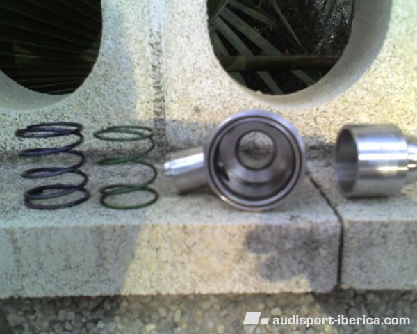

lagarto Publicado 7 de Septiembre del 2008 Autor Denunciar Publicado 7 de Septiembre del 2008 Gracias Aritz. E mirado el manguito gordo del turbo-DV-N75. También e desmontado la Dv para ver si avía desgaste en el pistón. Esta perfecta. Responder

Simon Publicado 9 de Septiembre del 2008 Denunciar Publicado 9 de Septiembre del 2008 Mirale a ver como estan las juntas de la Dv, que puede ser que esten algo machacadas..pero no creo que sea de hay....porque yo tengo algo parecido...mientras no le pase de 0,7 o pise a fondo desde abajo no tengo problema....sino empiezas a notar algo....como si no fuese redondo del todo...y si sigues castigandole....entra el limp...yo estoy esperando a comprar la forge para ponerle los samco, la forge y todos los tubitos finos en silicona a mi debe fugar por el sale del turbo o por hay anda....aparte que tengo que cambiarle todas las abrazaderas....no es una fuga muy grande, pero cuando le hice la prueba antes de marchar de vacaciones, sonaba....le saque el que entraba al turbo y no vi nada...lo volvi a poner y bien....a los 4 dias, empezo como antes y ahora esta a si....que cuando le piso tengo que mirar al manometro para no pasar de 0,7....que si quiero le subo a 1bar pero empieza ha hacer esas cositas y luego me entrara el limp....pero luego paro el motor y otra vez perfecto(aparte por que borra el error) hasta que le paso de 0,7 o asi alguna fuga tienes por hay a veces...una abrazadera un poco floja...un poro...una pequeña fuga que la centralita no llega a detectar como limp....haciendole la prueba de presion Ferni dara con ella Responder
