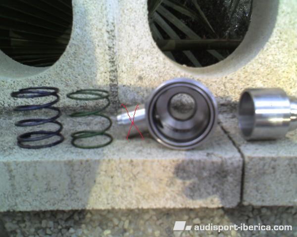

lagarto Publicado 9 de Septiembre del 2008 Autor Denunciar Compartir Publicado 9 de Septiembre del 2008 De momento lo q encontré al mirar el manguito del turbo, fue una abrazadera floja de l DV Y N75, Lo q me di cuenta que un cilindro de la DV FORJE NO ES DE UNA PIEZA. Es decir daba vueltas como si estuviera roscado este Podria perder por ahí y dar limpmode? Lo e apretado todo y de momento va bien Responder Enlace al comentario Compartir en otros sitios web More sharing options...
M_GORDON Publicado 9 de Septiembre del 2008 Denunciar Compartir Publicado 9 de Septiembre del 2008 Roscado? El mio es de una pieza, creo! SÍ, CLARO QUE TE PUDEN IR POR AHÍ LOS TIROS!!!! Responder Enlace al comentario Compartir en otros sitios web More sharing options...

lagarto Publicado 29 de Junio del 2012 Autor Denunciar Compartir Publicado 29 de Junio del 2012 Holas, creo q era la Dv mal apretada. Has pasado el Vag? Responder Enlace al comentario Compartir en otros sitios web More sharing options...
