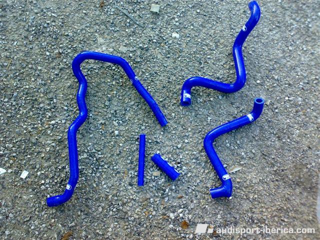

M_GORDON Publicado 7 de Septiembre del 2008 Denunciar Publicado 7 de Septiembre del 2008 (editado) Por fín me llegaron después de 3 meses de espera. Ya tengo casi todos puestos pero me he encontrado con algunos de agua que no sé donde van y otros de goma que no sé si los suministran en silicona. Es decir, los dos tubos que suben al radiador interior no los veo en el kit de silicona. Y luego hay uno fino y otro gordo rectos que tampoco tengo ni idea. Uno creo que es el tubito corto y gordo que ve detrás del radiador auxiliar hacía la tubería metálica donde van los sensores pero los demás? Por no decir que además de las tuberías de Wastegate-N75 y colector de admisión-Diverter Valve que no vienen (NO ENTIENDO EL POR QUÉ) tampoco vienen las tuberías de la válvula estabilizadora de ralentí. Os pongo una foto de las tuberías que no he montado. Una, la de la izquierda sé que va desde la parte baja del vaso de expansión a no sé donde pero las otras?? PD: Ahora que las veo en la foto, las curvadas parecen ser las tuberías que os comento no? las del radiador de calefacción. Editado 7 de Septiembre del 2008 por (-*#*-) Responder

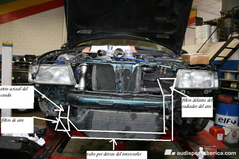

M_GORDON Publicado 7 de Septiembre del 2008 Autor Denunciar Publicado 7 de Septiembre del 2008 (editado) Bueno y ahora la foto casi a terminar del proyecto PD. como veis en su día trasladé el radiador auxiliar. se me petó y compré el modelo corto pensando que al ser más corto empezaría donde el otro y acabaría antes pero los muy prolongaron tubos de entrada y salida y pusieron las fijaciones en el mismo sitio. Teniendo que chapucear para desplazarlo. Editado 7 de Septiembre del 2008 por (-*#*-) Responder
lagarto Publicado 7 de Septiembre del 2008 Denunciar Publicado 7 de Septiembre del 2008 Bueno y ahora la foto casi a terminar del proyecto PD. como veis en su día trasladé el radiador auxiliar. se me petó y compré el modelo corto pensando que al ser más corto empezaría donde el otro y acabaría antes pero los muy prolongaron tubos de entrada y salida y pusieron las fijaciones en el mismo sitio. Teniendo que chapucear para desplazarlo. Responder

javi rs2 Publicado 7 de Septiembre del 2008 Denunciar Publicado 7 de Septiembre del 2008 Bueno y ahora la foto casi a terminar del proyecto PD. como veis en su día trasladé el radiador auxiliar. se me petó y compré el modelo corto pensando que al ser más corto empezaría donde el otro y acabaría antes pero los muy prolongaron tubos de entrada y salida y pusieron las fijaciones en el mismo sitio. Teniendo que chapucear para desplazarlo. Una pregunta (-*#*-)....??? Donde se pueden comprar??? Por cierto muy bonito Responder

ferni308 Publicado 8 de Septiembre del 2008 Denunciar Publicado 8 de Septiembre del 2008 Bueno y ahora la foto casi a terminar del proyecto PD. como veis en su día trasladé el radiador auxiliar. se me petó y compré el modelo corto pensando que al ser más corto empezaría donde el otro y acabaría antes pero los muy prolongaron tubos de entrada y salida y pusieron las fijaciones en el mismo sitio. Teniendo que chapucear para desplazarlo. ostras pero si es muy facil no has visto el post de kilian? lo e desplazado cortando los tubos y redondeandolos y queda bien hay que desplazar tambien las sujecciones pero es sencillo un saludo Responder
ferni308 Publicado 8 de Septiembre del 2008 Denunciar Publicado 8 de Septiembre del 2008 mira aqui lo tienes Responder
vigoro Publicado 8 de Septiembre del 2008 Denunciar Publicado 8 de Septiembre del 2008 donde los has comprado? sabes si venden para un A4 del 2002? Responder
M_GORDON Publicado 8 de Septiembre del 2008 Autor Denunciar Publicado 8 de Septiembre del 2008 jod** Iñaki, las horas donde Unai han pasado ya que lo dejaba para una chorrada y Josean lo dejaba toooooda la semana. Así normal. Con todos los problemas que me dió y si además tardan... Ahora ya apenas lo llevo, muchas cosas se las hago yo. Como podeis verlo. Juanma, no me atrevo a cortar y luego a no poder redondear los tubos. de todos modos, como se ve, ya está bastante desplazado Javi, soy yo, Aritz Servus, tú pregunta que un A4 1.8T o un 2.7T no es tan diferente. Solemos ayudar a más de uno con el A3/S3 :drool: PD: el kit lo hemos comprado en una compra conjunta en inglaterra con los de S2forum. Se puede elegir color para turbo y agua. 2PD: para el A4 se compra en cualquier sitio, ya que bien Veniair (o como se escriba) y Samco los vende. Responder
M_GORDON Publicado 8 de Septiembre del 2008 Autor Denunciar Publicado 8 de Septiembre del 2008 A algunos les gustará pero nadie ma sabe decir de donde son esos manguitos Responder
ferni308 Publicado 8 de Septiembre del 2008 Denunciar Publicado 8 de Septiembre del 2008 jod** aritz los dos con muchas curvitas uno lleva un tornillito son de la calefaccion estan detras del motor el largo y los otros pequeños ni idea yo solo e puesto dos me falta los demas ya los montare un saludo Responder
200turbo Publicado 8 de Septiembre del 2008 Denunciar Publicado 8 de Septiembre del 2008 Hola compañero. Los dos con curvas, como bien ha dicho juanma, son de la calefaccion, y ten paciencia, porque a mi me dieron algo de guerra al ponerlos. Los dos pequeñitos, ni idea, eso mismo pregunte yo hace tiempo cuando los monte, y sigo sin saberlo, jejejeje. Por cierto, opino lo mismo quew tu en cuanto a los manguitos pequeñitos que faltan en el kit, que si que serian necesarios, los de la N75 y compañia. Saludos. Responder
