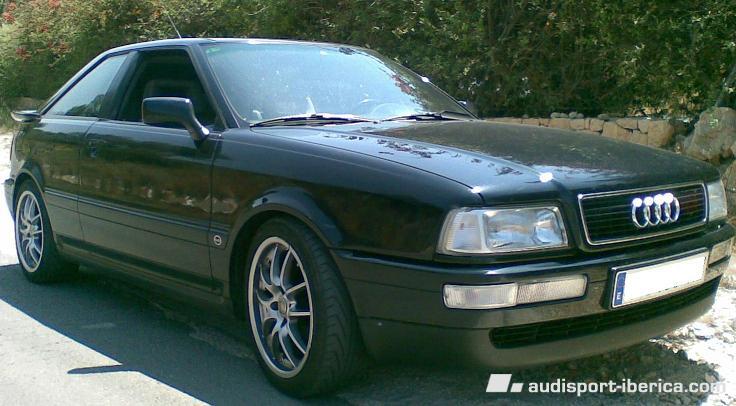

Igual de blancos nunca van a quedar porque efectivamente el material es diferente y además los faros de niebla llevan detras el mecanismo con la lupa y demás que los oscurece, por lo que por muy limpios que esten siempre estarán mas osuros que los intermintentes, en todo caso limpiándolos bien mejoran bastante, fijaros:

Y es verdad, has conseguido igualar bastante los intermitentes y los antiniebla...
Los mios los tengo asi..y tengo pendiente limpiar los antiniebla...
Y otra cosa que he notado esque no encajan los angulos perfectamente, me refiero a la zona
donde se juntan con los antiniebla...quedan algo salidos...no se por que será...
¿lo habeis notado?
S2
Para limpiar bien los antiniebla hay que desmontarlos y cuando digo desmontarlos no me refiero a quitarlos de la defensa y limpiarlos, sino a quitar el mecanismo que lleva en su interior, es decir la lupa con una especie de parabola marron con la lampara y demás, sólo nos debe quedar el cristal y el armazon exterior de plastico que va pegado al cristal, de esa forma ya podemos meter algun cepillo o similar para limpiar bien el cristal por dentro, yo estuve una tarde entera desmontando , limpiando y volviendo a montar.
Respecto al tema para encajar bien los antiniebla con los intermitentes, fijate en mi foto y veras que estan practicamente igualados, para ello haremos lo siguiente:
Los antinieblas sabeis que en un parte van encajados con unos plasticos alargados que se meten en la defensa y en la otra van sujetos con dos tornillos, esta parte es la que pega con el intermitente y queda generalmente mas bajo, para igualarlo simplemente en la zona donde se enrosca el tornillo meteis unas arandelas para que hagan tope y eso va a hacer que el antiniebla quede mas sacado y coincida con el intermitente.

En principio el tornillo que regula el ángulo de la lupa no haría falta sacarlo, pero el resto del mecanismo si.
Me puse a limpiar los antinieblas, dejandolos tiempo en agua con amoniaco y despues dandolos como e podido con un estropajo por dentro y fuera y asi se quedaron (mas o menos como estaban en mi caso)
Ya estan puestos, gracias a quattro20V que me ayudo ala compra. S2!
Ya lo he probado y han quedado mucho mejor de lo que estaban:
Pero ahora quiero también limpiear los faros. Alguien lo ha hecho?? Es facil o dificil?
tus intermitentes estan oscurecidos no?? eso lo pense yo de darlos un tinte a todo el conjunto, son asi?
vaya carro gastas :thumbsup:
vaya carro gastas :laugh:
Gracias por tu comentario :thumbsup: , a este lo cuido como si fuera mi hijo!!
Los intermitentes son los originales, es posible que se hayan oscurecido con el tiempo. Los he lavado junto con los antinieblas.
Pongo aqui otra foto en la que se ve un pelin mejor los intermitentes:
Si haces click en la foto la veras a pantalla completa.
