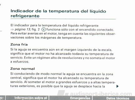

RockyTT Publicado 12 de Septiembre del 2008 Denunciar Publicado 12 de Septiembre del 2008 Muy buenas a todos, para que os quedeis mas tranquilos con la temperatura optima de funcionamiento os adjunto la parte del manual dedicada a ello. La aguja se debe quedar clavada a 90º (grado arriba, grado abajo) Un saludo Responder
