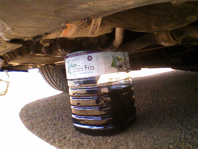

ivan900 Publicado 12 de Septiembre del 2008 Autor Denunciar Publicado 12 de Septiembre del 2008 Si no me estoy equivocando ahora mismo,ese sensor esta justo debajo del carter,es cuadrado y lo ves a simple vista cuando quitas el cubrecarter. Un saludo.Portugues. hola, no doi encontrado el cuadrado ese, ya he sacado el plastico cubre carter y no veo nada...ni el caudrado ni el conector.... no habra una fotillo por ahi...gracias de antemano y un saludo Responder
Alberto MM Publicado 12 de Septiembre del 2008 Denunciar Publicado 12 de Septiembre del 2008 Mi audi tambien es un 2.5 TDI y lo lleva en carter, ya se ve solo con quitar el cubre carter, va un conector y el sensor que como dicen tiene una forma quadrada, es facil de localizar. Un saludo. Responder
Portugues Publicado 12 de Septiembre del 2008 Denunciar Publicado 12 de Septiembre del 2008 No se si se ve bien ,pero esta justo en el hueco que se ve en el carter en el centro de la imagen. Un saludo.Portugues. Responder
