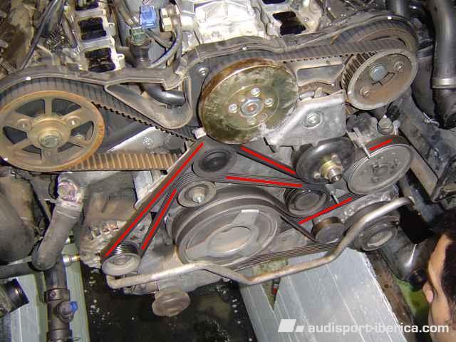

yerar Publicado 9 de Septiembre del 2008 Denunciar Publicado 9 de Septiembre del 2008 (editado) Hola otra vez! Si es esa correa que pienso, es muy difícil llegar a élla ya que está toda tapada con carcada, pero si se te ha partido, la correa estará a pedacitos por el fondo del motor. Te lo marco en una foto perteneciente a un fantástico reportaje que hizo el forero BoR. Mira de todas formas desde todos los ángulos a ver si consigues verla por alguna esquinilla. Yo pienso que por lo menos puedes sacarlo del garaje sin problemas porque esa correa no acciona nada que sea imprescindible para el motor. De todas formas, una vez fuera es mejor llevarlo en grua, que para eso está. Saludos Editado 9 de Septiembre del 2008 por yerar Responder

spy69xxx Publicado 12 de Septiembre del 2008 Autor Denunciar Publicado 12 de Septiembre del 2008 YA está solucionado. Por partes, me equivoque diciendo que lo comprara en el 2003 se compro en el 2006. El coche se compro en un concesonario oficial Audi Alemania. El coche era de un anciano ( no lo digo con malicia) y recien traido de alemania se le cambio distribucion y la correa PoliV. Lo que se me olvido contar que antes de empezar el verano mi padre se comio un put* BADEN, y rompio el carter, pero es que tambien doblo ligeramente el radiador por la parte de abajo. Pues se ve que el radiador doblo o me dio rompio uno de los tensores de la correa PoliV. Y esta ha estado aguantando hasta el lunes por la mañana. Al final se ha arreglado el tensor y se ha puesto esa correa nueva ya que como me ha enseñado el mecanico la correa PoliV estaba rajada por un lado, por el mal funcionamiento durante estos meses. El que se traiga un coche de alemania o se compra un coche de 2º mano sabe que le puede tocar lo mas seguro los kilometros. Yo por ahora estoy super contento con el coche y no ha dao ningun problema de motor, pero siempre se puede tener la duda al comprar un coche con estas caracteristicas. Un saludo. Responder
