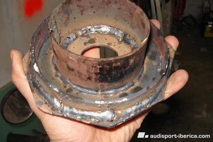

8ers Publicado 11 de Septiembre del 2008 Denunciar Publicado 11 de Septiembre del 2008 a mi m pasa al reves mas bajo delt, mas alto de atras le puse los muelles lowering d menos 35mm y d atras solo me bajo 20mm y delt casi m roza la aletay con la suspension sline... m dijeron q con el tiempo se darian los muelles y quedaria igual pro hace casi 1 año y lo veo igual.en cmbio mi amigo tiene el mismo co traccion quato y le queda genial... bueno 1 saludo :ranting2: a mi me paso esactamente lo mismo pero con unos cobra, eran -45mm tanto delante como detras y si embargo se quedaba mas alto de atras que de alante hasta qe los corte con la radial problema resuelto como los cortaste y cuanto?? 1 vuelta?? saludos ya hace tiempo qe lo hice, no me acuerdo muy bien de cuanto le corte. os pongo unas fotos de lo qe hice por si os ayuda en algo. eso si, me atrebi a hacr lo porque tenia otro juego de muelles igual por si salia mal la cosa Responder
8ers Publicado 11 de Septiembre del 2008 Denunciar Publicado 11 de Septiembre del 2008 se hizo una cazoleta para que encajara el muelle Responder

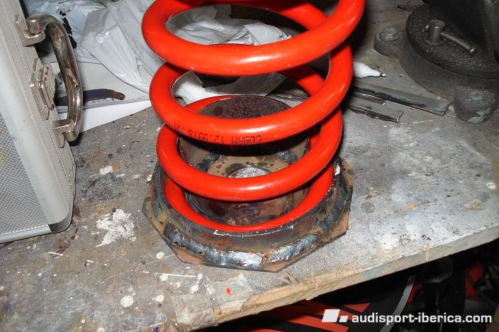

8ers Publicado 11 de Septiembre del 2008 Denunciar Publicado 11 de Septiembre del 2008 con el muelle cortado Responder
8ers Publicado 11 de Septiembre del 2008 Denunciar Publicado 11 de Septiembre del 2008 y aqui en conjunto Responder
8ers Publicado 11 de Septiembre del 2008 Denunciar Publicado 11 de Septiembre del 2008 despues ya hay qe cortarle esas puntas que se ven en la cazoleta e ir desbastando hasta que se ajuste lo maximo posible incluso tuve qe cortar un poco de la pared de la cazoleta Responder

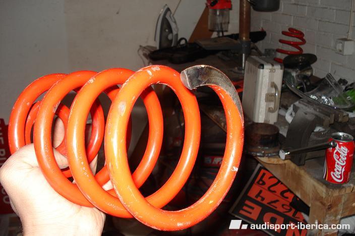

8ers Publicado 11 de Septiembre del 2008 Denunciar Publicado 11 de Septiembre del 2008 antes de cortar los muelles Responder
