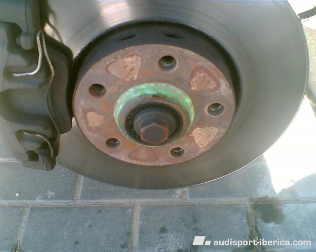

GoNzCiD Publicado 3 de Octubre del 2008 Denunciar Publicado 3 de Octubre del 2008 Si quieres un consejo no desperdicies una buena ocasión solamente por el buje, si es pequeño se puede llevar al tornero, si es grande le metes unos centradores... salu2 Lo del tornero .... no sé yo. supongo que pueden quedar desequilibradas y son cosas que mejor no arriesgar. De todas maneras las que casi cojo de 18" tenían sobre 55 mm de buje (medido con metro) que pena, por poco y creo recordar que el agujero del buje de la llanta que tengo montada era de 65 mm. Tendre que mirar el propio buje. Gracias a todos. Creeme que lo del tornero no es una tontería ni una chapuza, para esta operación, un tornero con una buena maquinaria hoy en día no hace practicamente nada, pone la llanta en la maquina, centra, marca el diametro y está todo hecho. Yo, sin duda alguna lo haría, he recurrido al tornero en más de una ocasión no para llantas, pero por ejemplo para coronas de motos, quads y quedan perfectas, acoplan a la pefección. llevando la vieja y la nueva "ciega" (o de menor tamaño) y hace el hueco central y los agujeros centrados y justos, entran los 4, 5 o 6 tornillos que lleve como si fuera original... Además, también te diré, a modo de apunte, que muchas veces damos demasiada importancia al equilibrado PERFECTO de la rueda, más de la importancia que tiene, que nadie se confunda y me equivoque equilibrado PERFECTO con equilibrado dentro de los limites tolerados, pero vamos, que el tornero que la deja niquelada. Yo tendría menos dudas del tornero que poner unos separadores (por ejemplo) salu2 Responder
FGP Publicado 3 de Octubre del 2008 Denunciar Publicado 3 de Octubre del 2008 Buenas. Encontrado el problema de mi amigo el buje. Lo que pasaba era que se quedo una pieza de plastico, con tanta m**** que parecia del mismo disco, supongo que sera un centrador. y por eso no entraba la llanta, subía el diámetro a 65 mm. Lo que es ponerse a mirar las cosas tranquilo y sin nervios ... ya me parecia raro ... Bueno ahora a comerme la cabeza entre 17 y 18. Dentro de poco os pondre fotos y presentación formal. también subire una foto de el famoso plástico, por si le ocurre a otra persona ... ya sabe y no le pasa lo mismo que a mi. Gracias a todos. Saludos Responder
Rf20vT Publicado 3 de Octubre del 2008 Denunciar Publicado 3 de Octubre del 2008 Al final era lo que te dije, no? Un centrador. Suele pasar porque los bujes oxidan y los centradores se quedan pegados. Saludos Responder
FGP Publicado 21 de Octubre del 2008 Denunciar Publicado 21 de Octubre del 2008 la foto prometida ... el famoso centrador, para que no os pase lo mismo, por si hay algún otro torpe. Saludos Responder
FGP Publicado 21 de Octubre del 2008 Denunciar Publicado 21 de Octubre del 2008 Es lo fosforito Responder
