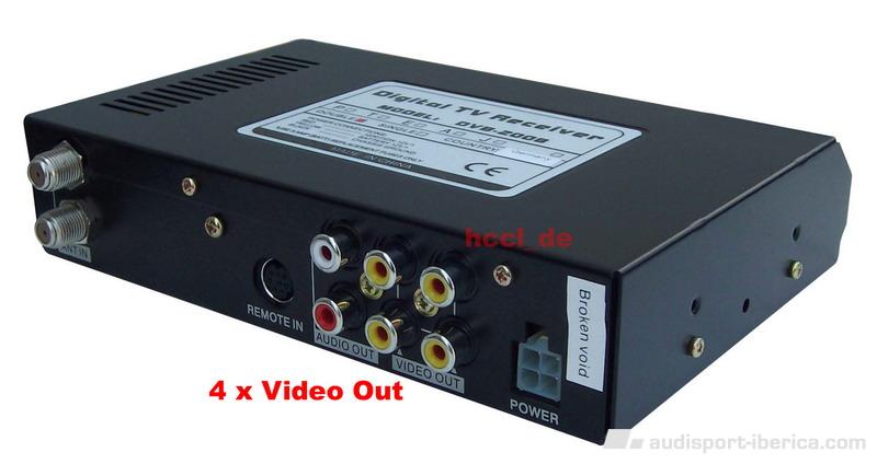

mingobusti Publicado 11 de Septiembre del 2008 Autor Denunciar Publicado 11 de Septiembre del 2008 joe..es verdad..¿que será la cajita negra? ¿será el liberador de video en movimiento? ¿tiene algun interruptor?suerte con el montaje. salu2 Yo tambien pensaba que era el liberador de video pero no puede ser por 100€ todo junto , de todas maneras mañana lo pruebo y salimos de dudas... Mi intencion es montar este TDT: Permite ver en movimiento hasta los 250Km/h, lleva dos sintonizadores y dos antenas ( a saber donde las pondre para que no se vean) precio unos 150€ pero pujando se puede sacar por unos 120€- Mirar este video de una prueba del TDT a 270Km/h con un Porsche. Impresionante! Ya informare que tal funciona. Saludos! Responder
BoMBaI Publicado 11 de Septiembre del 2008 Denunciar Publicado 11 de Septiembre del 2008 (editado) joe..es verdad..¿que será la cajita negra? ¿será el liberador de video en movimiento? ¿tiene algun interruptor?suerte con el montaje. salu2 Yo tambien pensaba que era el liberador de video pero no puede ser por 100€ todo junto , de todas maneras mañana lo pruebo y salimos de dudas... Mi intencion es montar este TDT: Permite ver en movimiento hasta los 250Km/h, lleva dos sintonizadores y dos antenas ( a saber donde las pondre para que no se vean) precio unos 150€ pero pujando se puede sacar por unos 120€- Mirar este video de una prueba del TDT a 270Km/h con un Porsche. Impresionante! Ya informare que tal funciona. Saludos! Este ya lleva incorporado el liberador por la velocidad? O eso es aparte una limitación del RNS-E? Editado 11 de Septiembre del 2008 por BoMBaI Responder
