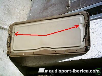

txispis Publicado 11 de Septiembre del 2008 Autor Denunciar Publicado 11 de Septiembre del 2008 Vaya por delante que por los mismos miedos que tu..y porque al llevar el cargador de CD en el maletero, no se puede guardar el techo desmontado en su alojamiento, yo no lo he desmontado nunca.... Hay que retirar dos pasadores, uno a cada lado y presionando suavemente hacia abajo, se saca deslizando hacia arriba la parte mas posterior del mismo....mucho tres en uno, mucha paciencia , un cuidado exquisito y mucha suerte Por cierto hay un hilo unos dias antes de un compañero que lo intento y se rompio el soporte, asi que ojo...pero te servira para ver como se desmonta Saludos Si, yo veo esto des abajo (he encontrado esta foto del techo del ur por ahi) pero no se ven pasadores, donde yo pongo las flechas veo como dos cables, pero no se si tirar de ellos (son como silgas) Gracias Responder
Fjbordonado Publicado 11 de Septiembre del 2008 Denunciar Publicado 11 de Septiembre del 2008 Exacto txispis, estira suavemente de esas sirgas/argollas y notaras como desenclavas 2 pasadores, luego con la palma de la mano levantas suavemente el techo y veras como va libre, luego desde fuera lo levantas y lo retiras sacandolo hacia detras, hacia el maletero vamos, que va como insertado en una guias. No es demasiado complicado, quiza lo más feo sea ajustar las bisagras que seleccionan la altura, pero si tu lo tienes bien regulado no te hara falta tocarlo y no se te va a desregular de sacar solo el techo. Ánimo y suerte! P.D: Mucha cautela con las sirgas/argollas, son de ese material caracteristico de audi, medio plastico medio goma, y con los años y el sol seguramente esten desnutridas y se pueden romper, lo aconsejable es que levantes un poco el techo para tener mejor acceso a estas y tirar lo más cercano al pasador..., pero en tu caso creo que no es posible, tendras que "jugartela" Responder
txispis Publicado 11 de Septiembre del 2008 Autor Denunciar Publicado 11 de Septiembre del 2008 Exacto txispis, estira suavemente de esas sirgas/argollas y notaras como desenclavas 2 pasadores, luego con la palma de la mano levantas suavemente el techo y veras como va libre, luego desde fuera lo levantas y lo retiras sacandolo hacia detras, hacia el maletero vamos, que va como insertado en una guias. No es demasiado complicado, quiza lo más feo sea ajustar las bisagras que seleccionan la altura, pero si tu lo tienes bien regulado no te hara falta tocarlo y no se te va a desregular de sacar solo el techo. Ánimo y suerte! P.D: Mucha cautela con las sirgas/argollas, son de ese material caracteristico de audi, medio plastico medio goma, y con los años y el sol seguramente esten desnutridas y se pueden romper, lo aconsejable es que levantes un poco el techo para tener mejor acceso a estas y tirar lo más cercano al pasador..., pero en tu caso creo que no es posible, tendras que "jugartela" Muchas gracias, ahora si que lo tengo claro jejejeje <_< Ya tengo trabajo para el sabado Responder
