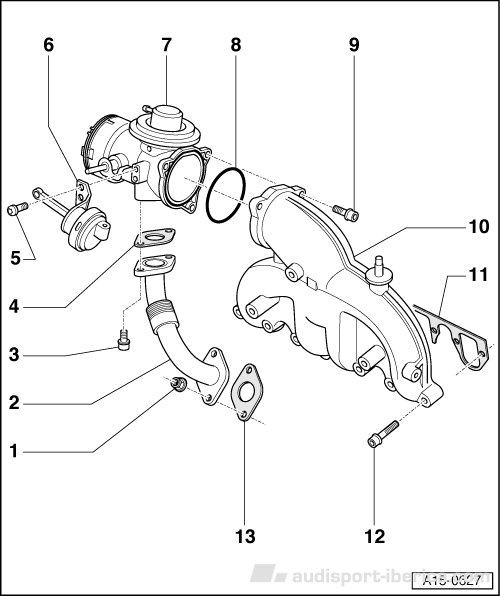

vigoro Publicado 11 de Septiembre del 2008 Denunciar Publicado 11 de Septiembre del 2008 Pues me humea mucho el coche(audi a4 tdi 2002) y ya le he cambiado todo los filtros, aceite y ahora me falta darle un repaso al EGR, lo que no se en que parte del motor esta. Una vez lo deje como nuevo el EGR, que deberia notar? Muchas gracias de antemano.. Responder
Tolo Publicado 11 de Septiembre del 2008 Denunciar Publicado 11 de Septiembre del 2008 Tdi... pero ¿2.5 ó 1.9? ¿CV's? Responder
vigoro Publicado 11 de Septiembre del 2008 Autor Denunciar Publicado 11 de Septiembre del 2008 Tdi... pero ¿2.5 ó 1.9? ¿CV's? el 1.9 130cv Responder
Tolo Publicado 11 de Septiembre del 2008 Denunciar Publicado 11 de Septiembre del 2008 La pieza Nº 7. Si quieres más detalles... Responder
vigoro Publicado 11 de Septiembre del 2008 Autor Denunciar Publicado 11 de Septiembre del 2008 La pieza Nº 7. Si quieres más detalles... ya he intentado, pero no puedodesmontarlo, hay un tercer tornillo que queda mas abajo y no hay manera de llegar a el <_< Responder
pilgrim tdi Publicado 11 de Septiembre del 2008 Denunciar Publicado 11 de Septiembre del 2008 si que puedes, si . Responder
vigoro Publicado 11 de Septiembre del 2008 Autor Denunciar Publicado 11 de Septiembre del 2008 (editado) si que puedes, si . pues ya me diras, por que ni me cabe la mano y no llega la llave de allen de 5mm Editado 11 de Septiembre del 2008 por vigoro Responder

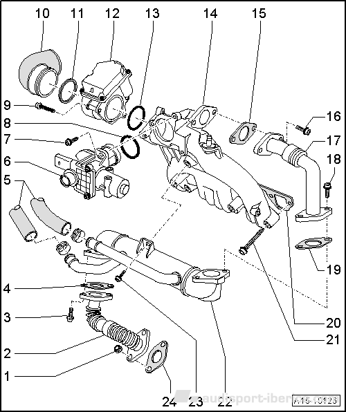

Tolo Publicado 17 de Septiembre del 2008 Denunciar Publicado 17 de Septiembre del 2008 Sistema de recirculación de los gases de escape (motores con letras distintivas BKE, BPW, BRB y BRC) Responder
Mark Publicado 17 de Septiembre del 2008 Denunciar Publicado 17 de Septiembre del 2008 (editado) Mirate ESTO y ESTO. Para acceder al tercer tornillo, debes desmontar mas cosas. Saludos. Editado 17 de Septiembre del 2008 por Mark Responder
javierd Publicado 17 de Septiembre del 2008 Denunciar Publicado 17 de Septiembre del 2008 Sistema de recirculación de los gases de escape (motores con letras distintivas BKE, BPW, BRB y BRC) Mirate ESTO y ESTO. Para acceder al tercer tornillo, debes desmontar mas cosas. Saludos. gracias muy amables gracias sludos Responder
Mark Publicado 17 de Septiembre del 2008 Denunciar Publicado 17 de Septiembre del 2008 Ojo Javierd. Veo en tu firma que tienes un B7. La cosa cambia, pues la ECU, no te permite hacer la anulacion mecanica, ya que se te quejara de gases de escape. Saludos. Responder
javierd Publicado 19 de Septiembre del 2008 Denunciar Publicado 19 de Septiembre del 2008 Ojo Javierd. Veo en tu firma que tienes un B7. La cosa cambia, pues la ECU, no te permite hacer la anulacion mecanica, ya que se te quejara de gases de escape. Saludos. mil gracias por avisar es para cuando toque limpiarla sldo mark Responder
