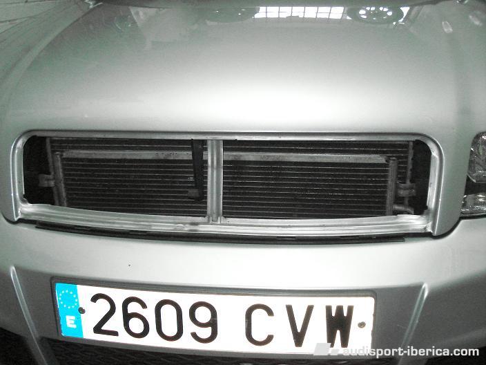

8ers Publicado 11 de Septiembre del 2008 Autor Denunciar Publicado 11 de Septiembre del 2008 bueno pues lo primero es quitar la calandra, eso va con unas patillas que hay que meter para dentro y sale Responder

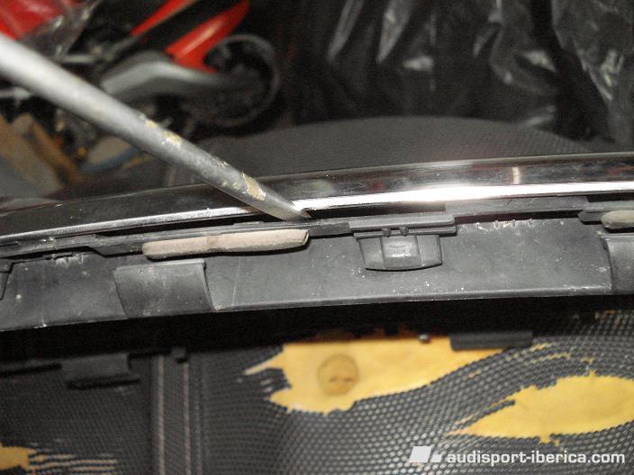

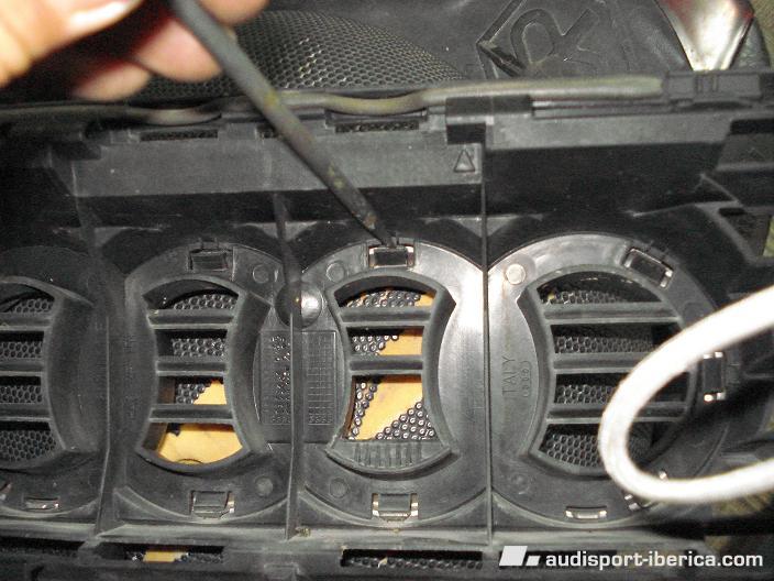

8ers Publicado 11 de Septiembre del 2008 Autor Denunciar Publicado 11 de Septiembre del 2008 des pues se le quita los embellecedores , el marco y los aros, tambien bastante sencillo pero con mas cuidado y con l ayuda de un destornillador Responder
8ers Publicado 11 de Septiembre del 2008 Autor Denunciar Publicado 11 de Septiembre del 2008 Responder

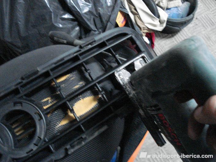

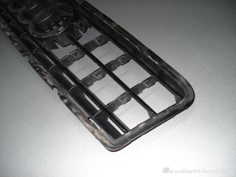

8ers Publicado 11 de Septiembre del 2008 Autor Denunciar Publicado 11 de Septiembre del 2008 con una sierra de calar o en su defecto un arquillo normal de diente fino, se cortan las barras horizontales ,asi se forman los cuadrados mas grandes Responder

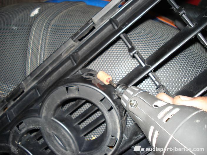

8ers Publicado 11 de Septiembre del 2008 Autor Denunciar Publicado 11 de Septiembre del 2008 despues, lo que quede en las paredes de las barras verticales y en las paredes donde van lo aros se lima con un dremel o una lima plana.( yo lo he hecho co el dremel pero creo qe con la lima se queda mas fino) Responder
8ers Publicado 11 de Septiembre del 2008 Autor Denunciar Publicado 11 de Septiembre del 2008 y con los piquitos que se ven en la foto, lo mismo se crtan a ras y se lima, hasta que quede asi ,ma o meno Responder

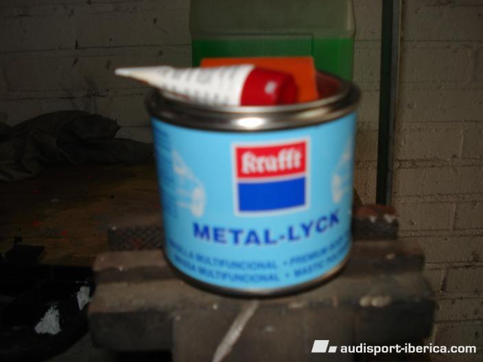

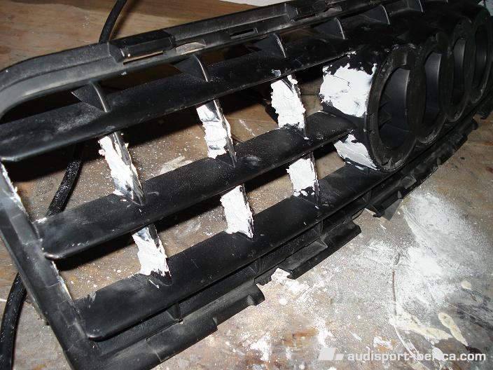

8ers Publicado 11 de Septiembre del 2008 Autor Denunciar Publicado 11 de Septiembre del 2008 y con la masilla..... Responder
8ers Publicado 11 de Septiembre del 2008 Autor Denunciar Publicado 11 de Septiembre del 2008 se rellenan todos los huecos Responder
8ers Publicado 11 de Septiembre del 2008 Autor Denunciar Publicado 11 de Septiembre del 2008 una vez la masilla se halla secado.... eso depende de la cantidad de producto rojo se eche. pues se lija con una lija de grano 180 aprox. lo mas gordo y con una de grano 400 para terminar. si no se queda bien a la primera, como por ejemplo algun agujerillo se repite la misma operacion Responder

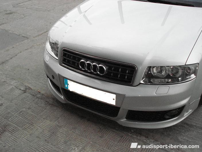

8ers Publicado 11 de Septiembre del 2008 Autor Denunciar Publicado 11 de Septiembre del 2008 y por ultimo pintar :ranting2: Responder
Audi A4 TDi Publicado 11 de Septiembre del 2008 Denunciar Publicado 11 de Septiembre del 2008 me chupado todo el brico, y la verdad es que no queda mal. ENHORABUENA Responder
saul_betiko_12 Publicado 11 de Septiembre del 2008 Denunciar Publicado 11 de Septiembre del 2008 queda muy bonita! enhorabuena! Responder
8ers Publicado 11 de Septiembre del 2008 Autor Denunciar Publicado 11 de Septiembre del 2008 muchas gracias a todos por las buenas criticas,qe siempre son agradables de leer, ypor apreciar mis pequeños trabajillos :ranting2: Responder
juasma4 Publicado 11 de Septiembre del 2008 Denunciar Publicado 11 de Septiembre del 2008 Te ha quedado muy bien. Yo lo veo mas agresivo y encima un brico bastante económico. :ranting2: Saludos... Responder
