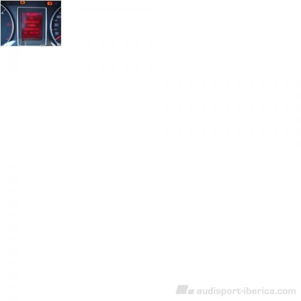

javito_malvado Publicado 12 de Septiembre del 2008 Autor Denunciar Publicado 12 de Septiembre del 2008 OTRA APORTACION MAS Y COMPROBADA Y FUNCIONA Poner lo del mensajito de pisar el embrague en el FIS ADJUNTO FOTO: Primero es conectar el cable al coche encendemos el vagcon entramos en el modulo 17 instruments después en el 07 coding y en mi caso tengo el codigo 0006118, pues en mi caso tengo que sumas 16 al numero 06 si en tu caso tienes por ejemplo el 0010111 pues al 10 tienes que sumarle 16 al sumarle 16 es clutcm pedal switch operation in fis desplay en mi caso se queda en 0022118 le doy a salvar y listo OTRA MUY BUENA APORTACION HABER SI SE APUNTA GENTEEEEEEEEEE Responder
Oskar86 Publicado 12 de Septiembre del 2008 Denunciar Publicado 12 de Septiembre del 2008 OTRA APORTACION MAS Y COMPROBADA Y FUNCIONA Poner lo del mensajito de pisar el embrague en el FIS ADJUNTO FOTO: Primero es conectar el cable al coche encendemos el vagcon entramos en el modulo 17 instruments después en el 07 coding y en mi caso tengo el codigo 0006118, pues en mi caso tengo que sumas 16 al numero 06 si en tu caso tienes por ejemplo el 0010111 pues al 10 tienes que sumarle 16 al sumarle 16 es clutcm pedal switch operation in fis desplay en mi caso se queda en 0022118 le doy a salvar y listo OTRA MUY BUENA APORTACION HABER SI SE APUNTA GENTEEEEEEEEEE Buenas para k sirve ese mensaje d episar el embrague?? Un saludo Responder
