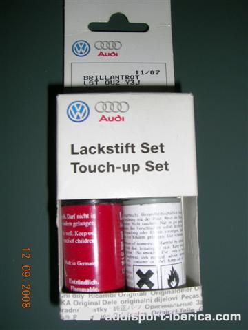

kimaes Publicado 11 de Septiembre del 2008 Denunciar Publicado 11 de Septiembre del 2008 Vamos a ver como en todos sitios hay graciosos llevo dos o tres arañazos de unos 7 u 8 cm y algun picaillo que otro asi que al ser bastante limpios pero tambien profundos vamos que se ve plata al fondo y mi coche es negro phantom. Al tema lo que he pensado es he conseguido por un contacto de audi un botecito de la pintura exacta de mi coche y lo que hare sera con muchisimo cuidado y un pincel extra fino darle dejar q se seque pasarle otra mano pero esta vez de laca no color y una vez seco un producto de estos de pulido de arañacitos leves para igualar y disimular un poco mas. Mi pregunta es ANTES DE MI AVENTURA ALGUNA RECOMENDACION, CONSEJO O INFORMACION DE INTERES.... gracias Responder

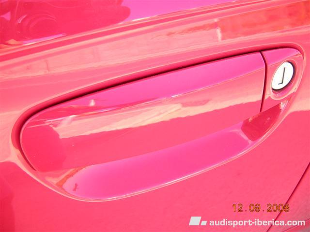

blackbeg Publicado 11 de Septiembre del 2008 Denunciar Publicado 11 de Septiembre del 2008 Pues te sabes los pasos perfectamente, pincel fino fino....laca y luego pulir. Si eres mañoso te quedará bien. <_< Consejos: a mi me queda bultito, y se nota porque la textura es de un pegotillo chiquitin, si puedo te pongo una foto de mi primer arreglo para que lo veas como me quedo y asi ...sepas que no hacer jajaja. De todas formas si la reparacion es en una zona que sufra (cantos de puertas) tienes que volver a repararla con el tiempo, por los roces, lavados y eso.... Mañana te pongo fotos que ahora de noche...no vas a ver na. Responder

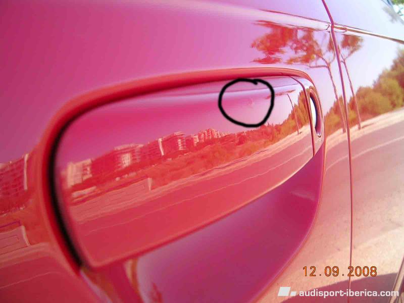

blackbeg Publicado 12 de Septiembre del 2008 Denunciar Publicado 12 de Septiembre del 2008 pues como os dije pongo la foto de mi primera reparacion con el pincel, como vereis queda "bultito", pero no se aprecia mucho, te tienes que fijar...... El problema es que las reparaciones tienen una textura diferente, quedan mas rugosas.... quizas me falta pulirla con algo mas abrasivo que un simple pulimento, pero me da miedoooooo. Responder

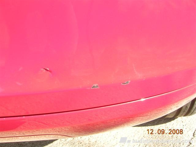

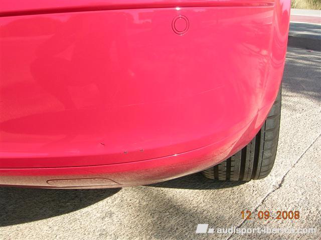

blackbeg Publicado 12 de Septiembre del 2008 Denunciar Publicado 12 de Septiembre del 2008 Esta es mi proxima reparacion, como vereis es bastante grande, incluso tengo un bulto en el paragolpes ...uf uf. Lo voy a intentar, pero creo que al final me tocara pasar por el conce Responder
