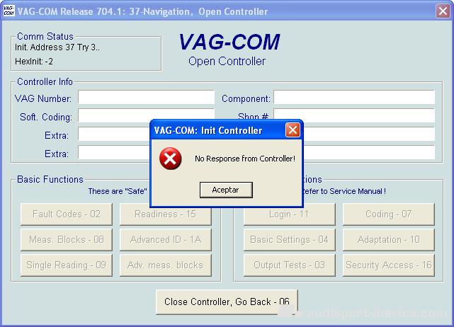

Lalo Publicado 12 de Septiembre del 2008 Denunciar Compartir Publicado 12 de Septiembre del 2008 Buenas, hoy he ido como un niño pequeño a probar el cable y sw que me ha llegado del forero Lilo, y me encuentro con la desagradable sorpresa que sólo accedo a los módulos indicados en rojo. He escaneado y reescaneado los módulos accesibles y nada. Sabéis si es normal este acceso tan reducido en un A4B7 ?? Chassis Type: 8E - Audi A4 B6/B7 Scan: 01 02 03 08 09 0F 11 15 16 17 18 36 37 45 46 55 56 57 65 67 69 75 76 77 Address 08: Auto HVAC Address 09: Cent. Elect. Address 16: Steering wheel Address 17: Instruments Address 37: Navigation Address 46: Central Conv. Address 56: Radio Address 76: Park Assist Por cierto, los Km los indica cuando realiza el scan VIN: WAUZZZ8E35A4xxxxx Mileage: 46190km/28701miles S2 Responder Enlace al comentario Compartir en otros sitios web More sharing options...
Lalo Publicado 12 de Septiembre del 2008 Autor Denunciar Compartir Publicado 12 de Septiembre del 2008 Buenas, hoy he ido como un niño pequeño a probar el cable y sw que me ha llegado del forero Lilo, y me encuentro con la desagradable sorpresa que sólo accedo a los módulos indicados en rojo. He escaneado y reescaneado los módulos accesibles y nada. Sabéis si es normal este acceso tan reducido en un A4B7 ?? Chassis Type: 8E - Audi A4 B6/B7 Scan: 01 02 03 08 09 0F 11 15 16 17 18 36 37 45 46 55 56 57 65 67 69 75 76 77 Address 08: Auto HVAC Address 09: Cent. Elect. Address 16: Steering wheel Address 17: Instruments Address 37: Navigation Address 46: Central Conv. Address 56: Radio Address 76: Park Assist Por cierto, los Km los indica cuando realiza el scan VIN: WAUZZZ8E35A4xxxxx Mileage: 46190km/28701miles S2 Puede ser esta la razón???? Todo OK salvo : CAN: Not ready No capito niente. Responder Enlace al comentario Compartir en otros sitios web More sharing options...
Karburo Publicado 12 de Septiembre del 2008 Denunciar Compartir Publicado 12 de Septiembre del 2008 Buenas, hoy he ido como un niño pequeño a probar el cable y sw que me ha llegado del forero Lilo, y me encuentro con la desagradable sorpresa que sólo accedo a los módulos indicados en rojo. He escaneado y reescaneado los módulos accesibles y nada. Sabéis si es normal este acceso tan reducido en un A4B7 ?? Chassis Type: 8E - Audi A4 B6/B7 Scan: 01 02 03 08 09 0F 11 15 16 17 18 36 37 45 46 55 56 57 65 67 69 75 76 77 Address 08: Auto HVAC Address 09: Cent. Elect. Address 16: Steering wheel Address 17: Instruments Address 37: Navigation Address 46: Central Conv. Address 56: Radio Address 76: Park Assist Por cierto, los Km los indica cuando realiza el scan VIN: WAUZZZ8E35A4xxxxx Mileage: 46190km/28701miles S2 joer, pues suerte tienes, al menos puedes entrar en más módulos que yo, que solo puedo en Engine, ABS/Frenos y Airbag. No se si será problemas de los cables o no, pero al menos no es a mi al que le pasa ya que mi cable también es del pedido a Lilo. Salu2, Karburo Responder Enlace al comentario Compartir en otros sitios web More sharing options...

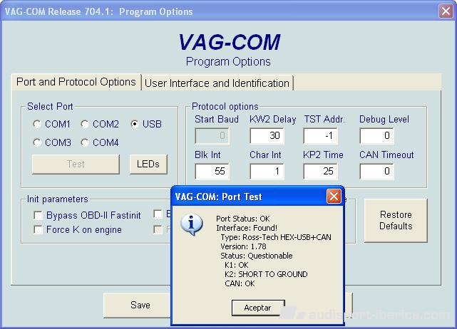

Wok Publicado 12 de Septiembre del 2008 Denunciar Compartir Publicado 12 de Septiembre del 2008 Puede ser esta la razón???? Todo OK salvo : CAN: Not ready No capito niente. Si. Esa es la razón; no tienes acceso a ninguno de los controladores que funcionan exclusivamente por CanBus. Motivo? Tienes un problema en el coche. Creo recordar que el puerto de diagnósticos tenía un fusible por algún lado. Tienes un problema con el cable. O el cable esta "rarito", o no es canbus. En el proceso de detección del cable te tiene de decir el tipo de cable que es. Tienes un problema con el VagCom. O con los drivers USB. Lo mejor es que hables directamente con LiLo. Responder Enlace al comentario Compartir en otros sitios web More sharing options...

Karburo Publicado 13 de Septiembre del 2008 Denunciar Compartir Publicado 13 de Septiembre del 2008 Bueno, pues despues de estar la mitad de la mañana intentando ver donde esta el problema, no he sido capaz de hacer nada ya que el cable sigue en sus trece de dejarme nada más que entrar en los módulos del motor, frenos y Airbag. He desistalado todos los driver usb del vag, he quitado todo el software, he mirado en el registro de win para quitar toda huella posible que hubiera podido dejar y he vuelto a instalar todo paso a paso, y no hay manera posible. Os dejo unas capturas en las que se ve como el cable lo detecta bien y otra captura en la que se cuando no puede acceder a algún modulo. Salu2, Karburo Responder Enlace al comentario Compartir en otros sitios web More sharing options...
Wok Publicado 13 de Septiembre del 2008 Denunciar Compartir Publicado 13 de Septiembre del 2008 Bueno, pues despues de estar la mitad de la mañana intentando ver donde esta el problema, no he sido capaz de hacer nada ya que el cable sigue en sus trece de dejarme nada más que entrar en los módulos del motor, frenos y Airbag. He desistalado todos los driver usb del vag, he quitado todo el software, he mirado en el registro de win para quitar toda huella posible que hubiera podido dejar y he vuelto a instalar todo paso a paso, y no hay manera posible. Os dejo unas capturas en las que se ve como el cable lo detecta bien y otra captura en la que se cuando no puede acceder a algún modulo. Nop. el cable no lo detecta bien. Todo debería decir OK. Léete el MANUAL del VagCom --> vcds-805-manual.pdf ( es el manual de la última versión del software, pero para lo que te pasa es válido ) En concreto, léete la página 8. Verás que dice: If K1 or K2 status are ”Short to Ground” or “Short to +12V” then you may have ashort or an open circuit in the car’s diagnostic port, often caused by the Aftermarket Radio Problem, See the Aftermarket Radio page for more info: http://www.ross-tech.com/vag-com/aftermarket-radio.html Responder Enlace al comentario Compartir en otros sitios web More sharing options...

Lalo Publicado 13 de Septiembre del 2008 Autor Denunciar Compartir Publicado 13 de Septiembre del 2008 Bueno, pues debío ser un problema esporádico, ahora ya tengo acceso OK por CAN. He reinstalado el driver y todo ok, aunque no tengo acceso al coding 11 (motor), pero bueno, ya puedo ver más cosillas. He visto mucha doc por la red, pero veo que difiere dependiendo de la sv utilizada. Por ej. no puedo gestionar la egr o el proceso de calibración del ángulo de giro, entre otras cosas. Pero bueno todo se andará. S2 Responder Enlace al comentario Compartir en otros sitios web More sharing options...
